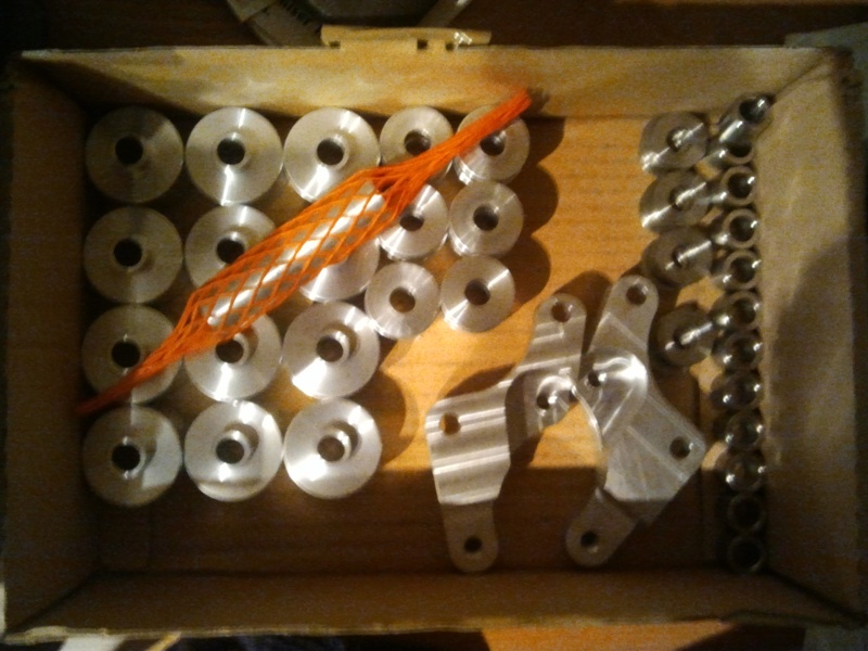

Et le gars t'a pris pour un jambon, voici la photo des platines et autres pièces qu'un tourneur-fraiseur du forum usinage.com m'a fait :
Brembo  P08 - Page 3 20140310
Je viens de lui demander de m'en refaire un jeu de platines seules : 60euros livrées

Déjà, 180/200 ça paraissait correct. A 60, je ne sais pas comment il fait. Il y a déjà entre 5 et 15 € de matière.

Je ne peux pas te répondre, pour toutes les pièces dans le carton, en photo, j'en avais eu pour 140 euros, hors frais de port.
La plupart des gars qui répondent aux demandes sur le forum d'usinage ne sont pas ou plus des professionnels en activité.
Ils font ça à temps perdu ou en complément et les prix sont vraiment pas élevés.

180-200 € me semble un prix correct compte tenu du temps pour faire les pièces avec le gabarit qui prend déjà une bonne partie de la somme demandée , la matière qu'il faut débiter dans la masse........................17€ le kg et les outils (lame de scie circulaire)
Les 2 platines dans ce carton devaient au départ peser environ 800gr chacune ......................

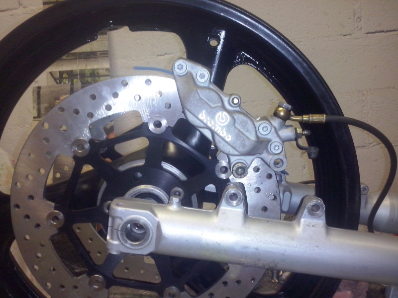

bonsoir, alors comme en VMA nous pouvons installer des 4 pistons j'installe des 4 pistons logique non!
voici deux photos et deux positions des etriers laquelles prendriez vous  la 1 ou la 2 merci patrick

je croyais que les 4 pistons étaient interdits Question
Brembo  P08 - Page 3 Empty
MessageSujet: Re: Brembo P08   Brembo  P08 - Page 3 Icon_minitime20/2/2015, 21:33
Voila se qui est ecris dans le reglement
Post-Classic
: à tambours ou à disques (flottants autorisés) et étriers 4 pistons au
maximum,
Ex : BREMBO P08/P09. LOCKHEED. AP Racing, origine
