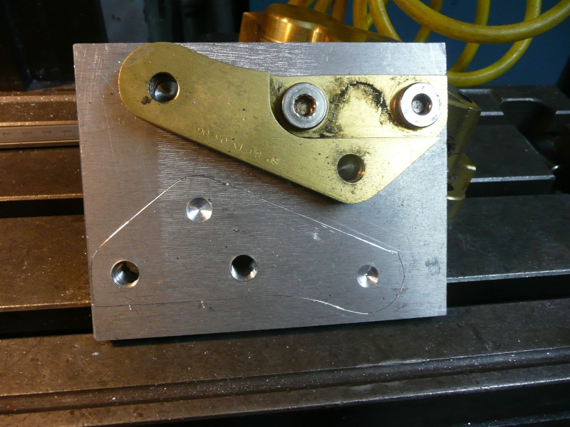

Réponse en image avec la méthode de Roger pour monter des Nissin 4 pistons sur la fourche de 750 ZXR 93-95 sur mon Tomcat avec des disques en 320mm:
Mise en place de l'étrier de RC45 dans la bonne position, avec un fil de 2,5mm² entre le disque et l'étrier pour le jeu de dilatation et prise de côtes pour la fabrication des platines d'adaptation :
Brembo  P08 - Page 2 Img_2022
Du coup, un peu plus tard, quelques heures sur l'ordi pour pondre un plan (mes cours d'autocad datent vraiment, du coup, pas simple de s'y remettre)
Brembo  P08 - Page 2 Platin10

Et c'est combien ce prix renversant qu'il t'avait indiqué ? C'est lui qui a parlé de "tournage" pour cette pièce de fraisage ?
A mon avis, il faut 4 à 6 heures pour faire les deux platines à partir d'un plan coté, 1 à 2 heures pour faire un croquis en ayant relevé les cotes si ce n'est pas fait.
