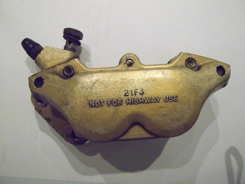

je cherche des renseignements sur ce type d étrier en particulier des références de plaquettes ' qui vont bien' ....
question qui divise : ils se montent devant ou derrière le fourreau ??brembo or Brembo10

Si les diamètres des 4 pistons sont identiques, tu peux les monter aussi bien à l'avant que à l'arrière de la fourche.
Les plaquettes de freins, pour quel usage ? Route, vitesse, endurance ?
brembo or Empty
MessageSujet: Re: brembo or   brembo or Icon_minitime24/1/2011, 20:17
Et surtout pour quels disques??? fonte? inox?
brembo or Empty
MessageSujet: Re: brembo or   brembo or Icon_minitime24/1/2011, 20:28
c est pour une tz avec des disques fonte
brembo or Empty
MessageSujet: Re: brembo or   brembo or Icon_minitime24/1/2011, 20:34
A l'époque où ces étriers sont sortis, seul les disques fonte étaient prévus pour ces étriers. Réf SEMC tendre GP 815 07.4426.14.
Pour l'endurance garniture 1295 réf 07.4426.12.
Par contre pour les trouver ???

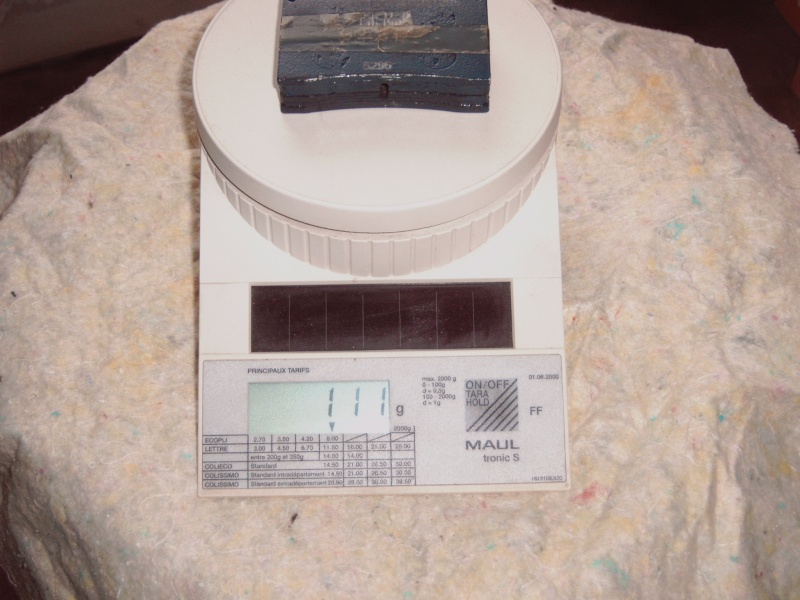

C'est bien cette dimension de plaquettes qu'il faut. J'utilise la variante "endurance" pour un usage sur route. Le freinage est diabolique, bien plus puissant que mes LOCKHEED. Par contre les plaquettes s'usent à la vitesse "grand V". Les plaquettes dites "tendre" doivent s'user comme neige au soleil !!!
Un avantage de ces plaquettes est le support en alu : ultra-léger !!!
brembo or Img00112
brembo or Img00113
