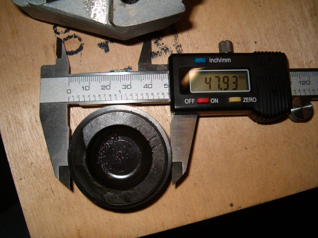

Brembo  P08 Hpim5538
PISTONS CASSE SUR P09 1 PURGEUR SERIE NORMALE ON VOIT BIEN LA COTE ET LA MATIERE
SUR LA CASSURE ...

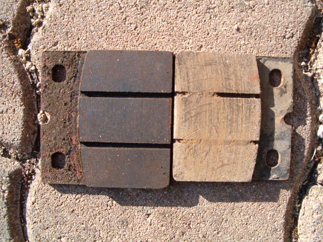

ENFIN LA DIFFERENCE ENTRE P08 ET P09 EST LA TAILLE DES PISTONS
ET LA SURFACE DES PLAQUETTES 30% PLUS IMPORTANTE
ATTENTION CELLE CI NE SUPPORTE QUE LES DISQUES A PISTES LARGES EN FONTE PAR EXEMPLE
Brembo  P08 Brembo10
LA JE CROIS QUE C EST FLAGRANT A GAUCHE P09 A DROITE P08 BIEN SUR

yves, t'es sûr pour les 30% de surface en plus? Very Happy Very Happy parce que sur la photo je dirais 5%! Very Happy w01
Brembo  P08 Empty
MessageSujet: Re: Brembo P08   Brembo  P08 Icon_minitime4/6/2008, 00:08
7.5% DE SURFACE PAR PLAQUETTE AVEC 4 PLAQUETTES .....CELA FAIT ...... Very Happy w01 w01 w01
Brembo  P08 Empty
MessageSujet: Re: Brembo P08   Brembo  P08 Icon_minitime4/6/2008, 06:13
ah oui pas con!! Very Happy Very Happy albino w01
