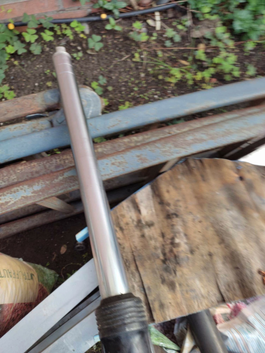

Les 2 tubes de fourches:
diamètre des tubes 35 mm.

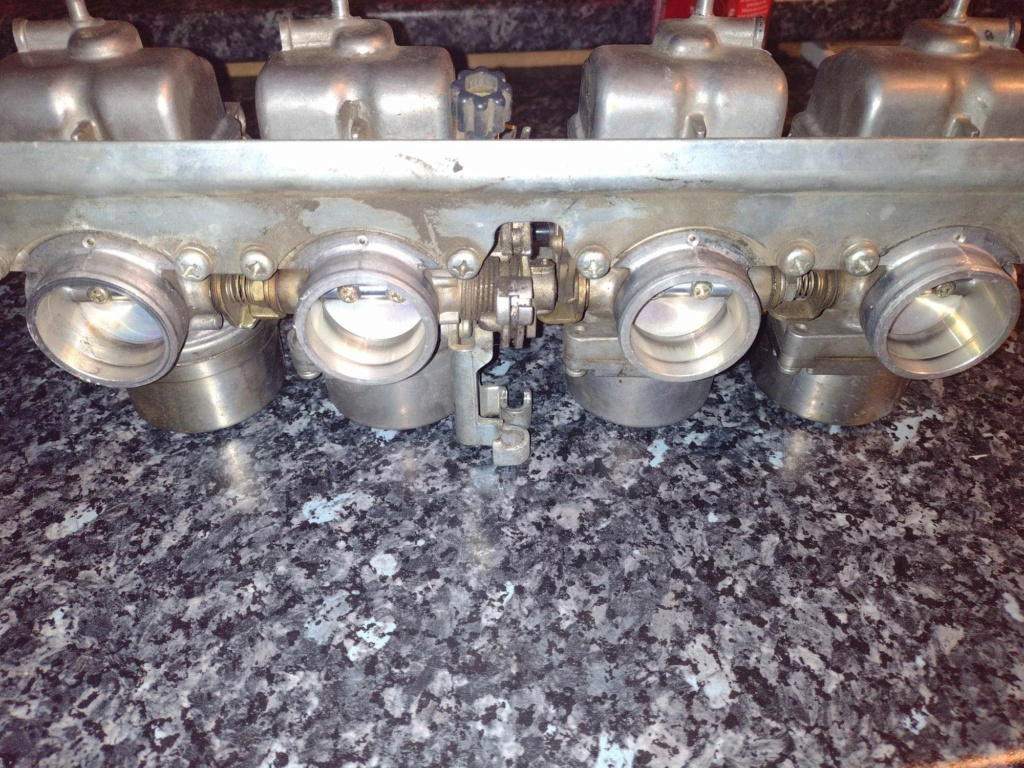

Les carburateurs :
Je n'ai pas le diamètre pour le moment. Si besoin,  il faut que je rappelle mon beau-frère

HONDA
35 mm   c  est un diamètre  utilisé  entre  autre sur les  1ers  modèles  de  900 bol d or .....
Identification pièces  Empty
MessageSujet: Re: Identification pièces    Identification pièces  Icon_minitime9/12/2022, 17:29
Ces pièces viennent probablement d une HONDA 900 BOL D OR seconde série FA de 1980
Reconnaissable a ses roue COMSTAR a rayonnage inversé  noires mat et sa fourche a air

le  code  438  sur  bras de fourche    !  :  honda  900
              si  425     750  honda  bol  dor
