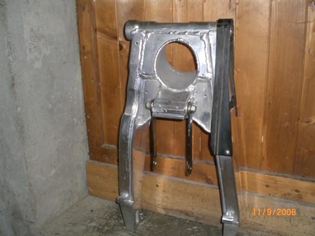

qui pourrait m indentifier ce bras oscillant de zxr? jim!
je cherche les tendeurs de chaine
IDENTIFICATION Cimg1920
IDENTIFICATION Cimg1921

ca ressemble pas mal a un zxr 400.
a+ luiggi

difficile de te dire si c du 400 (presque sûr) ou du 750, faudrait les cotes.
pour les tendeurs, c juste un carré alu avec un trou pour laisser passer l'axe et une vis vissé ds le bras qui pousse le carré! w01

bon je vais mesurer
IDENTIFICATION Empty
MessageSujet: Re: IDENTIFICATION   IDENTIFICATION Icon_minitime22/11/2008, 16:00
25.5cm de large au niveau de la fixation sur le cadre
60cm de long
26.5cm entre les tubes au niveau de l axe de roue
MessageSujet: Re: IDENTIFICATION   IDENTIFICATION Icon_minitime22/11/2008, 16:21
ZXR 400 (vu la largeur au cadre) w01
