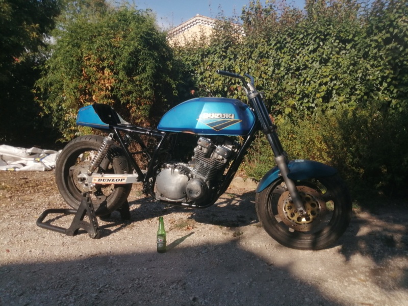

GSX11 - Page 4 Img_2037
GSX11 - Page 4 Img_2036
GSX11 - Page 4 Img_2035
Ça avance doucement.
Elle est sur ces roues et le câblage pour un premier démarrage est op. Reste à mettre des carbus et trou er pourquoi l'étincelle est faible aux bougies.
A suivre.
Localisation : Orne (61)
GSX11 - Page 4 Empty
MessageSujet: Re: GSX11   GSX11 - Page 4 Icon_minitime29/8/2022, 21:03
Tu feras attention, ton disque AV droit est à l'envers... (je ne vois pas le gauche)

MessageSujet: Re: GSX11   GSX11 - Page 4 Icon_minitime30/8/2022, 08:21
OK je verifirais mais ils ne sont pas vissés pour le moment😉
Ceci dit a l'envers de quoi ? Le galbe est dans le bon sens. Je regarderais s'il y a un sens de rotation mais je les pensais symétriques 👀
MessageSujet: Re: GSX11   GSX11 - Page 4 Icon_minitime30/8/2022, 09:16
Le perçage des trous de refroidissement est dans le mauvais sens   Very Happy
