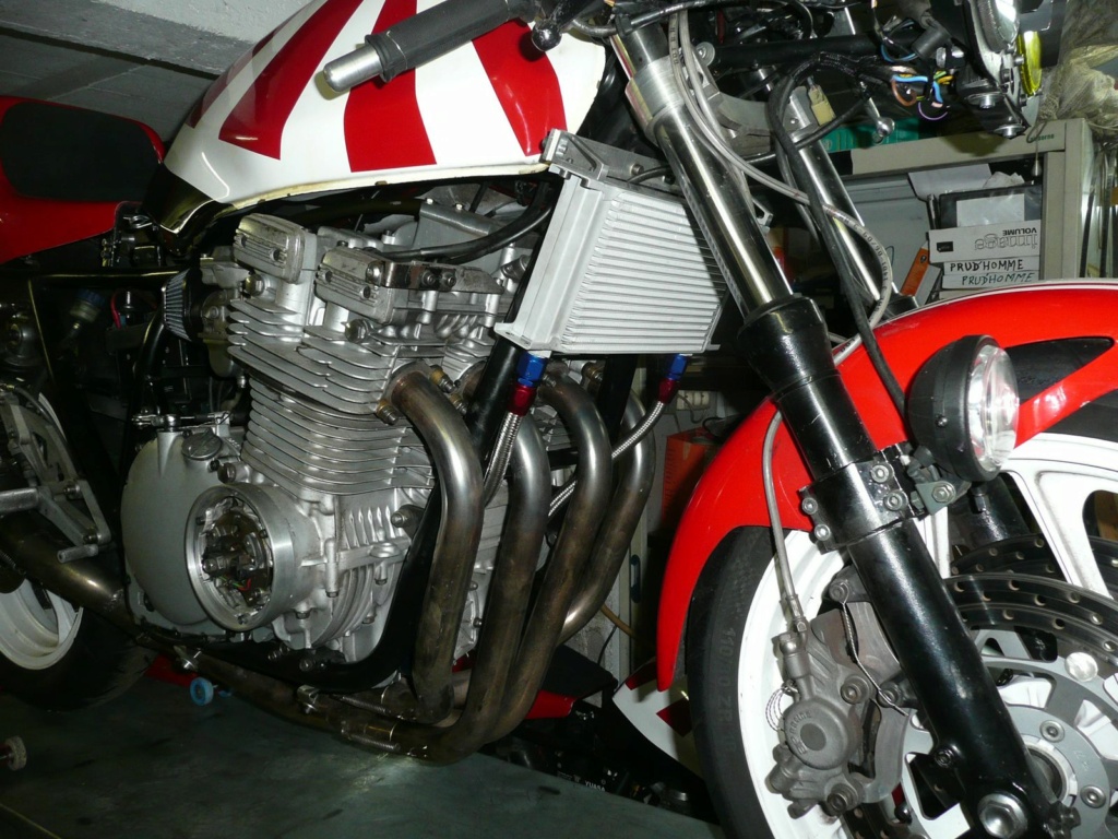

|  Bon premiers essais au bout de la rue: sans boîte à air ni filtres ça le fait pas. Mais bon elle tourne yes ! La suite:fiabiliser, remettre la boîte à air ou des cornets puis par la suite quand je serais un peut plus en fonds on s'occupera du train roulant. Tiens si qq'1 a les cachés latéraux ça peut m'intéresser  |
Nombre de messages : 8173 Age : 76 Localisation : montfermeil Date d'inscription : 29/06/2009
 | Sujet: Re: GSX11 10/2/2022, 09:25 | |
| Bonjour , à première vue , le radiateur va servir de butée sur le garde boue et il doit être positionné verticalement , as-tu bouché le trou d'huile derrière la plaque ? .  .Le bouchon sert à faire passer l'huile par le radiateur et non directement par le logement du filtre .  Pour le tourisme , il faut laisser une "fuite" sur ce bouchon pour chauffer suffisamment l'huile Pour ta carburation , sans filtre et sans réglages de la rampe , pas de fonctionnement possible , perçage à 2.4mm et agrandir les gicleurs à 1.4mm , c'est tout .  |

| - rogerboldor a écrit:
- Bonjour , à première vue , le radiateur va servir de butée sur le garde boue et il doit être positionné verticalement , as-tu bouché le trou d'huile derrière la plaque ?
Salut, oui oui pour l'instant il tiens par 2 colson j'ai encore beaucoup de boulot sur cette mob'. J'ai aussi un joli radiateur en alu à poser..
.Le bouchon sert à faire passer l'huile par le radiateur et non directement par le logement du filtre Pour le tourisme , il faut laisser une "fuite" sur ce bouchon pour chauffer suffisamment l'huile
Par contre il faut que je vérifie s'il y a un bouchon: le moteur était monté comme ça et j'ai pas fait de contrôle.
Ok bon à savoir j'avoue que j'ai envie depuis longtemps de supprimer une boite à air mais que ce soit sur le bandit ou le GEX je ne l'ai pas fait à force d'entendre les avis. ceci dit j'ai quelques gicleurs qui trainent et un jeu de boisseaux aussi alors c'est pas dit que pour garder le bruit de fou qu'elle fait sans boite je tente pas.

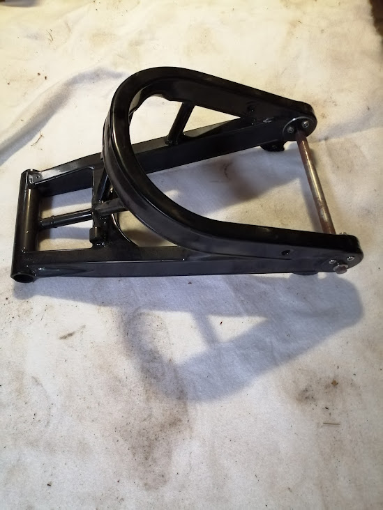

| Bonjour, le cadre du 750 n'est pas identique , je crois me souvenir d'un diamètre d'axe de bras différend , le bras est en alu sur le 1100 et en acier rond (tubulaire ) sur le 750 , je ne sais pas si l'angle de colonne est le même  |
pierop80
Nombre de messages : 51 Age : 48 Localisation : TOULON Date d'inscription : 11/12/2021
 | Sujet: Re: GSX11 11/7/2022, 18:41 | |
- Bonjour, le cadre du 750 n'est pas identique , je crois me souvenir d'un diamètre d'axe de bras différend , le bras est en alu sur le 1100 et en acier rond (tubulaire ) sur le 750 , je ne sais pas si l'angle de colonne est le même
 Ha merd' faut que je vérifie tout ça alors! En ce qui concerne le bras j'ai un truc qui traine et va nécessiter des modifs de toutes façon  Comment vérifier l'angle de chasse? Je passe un tube dans la colonne et je mesure la distance avec le cadre au sol?? Des 7/11 ça s'est beaucoup fait avec les gex je crois? si l'angle est plus court elle devrait mieux tourner non? |

| Avec des tés de fourche ayant ces dimensions , la moto est très bien (roues de 1100 GSX-R de 1988 en 18 av et ar) , une fourche de Kawasaki 1000 RX et tout va bien .   |

| Après verif tu as raison: l'axe de bras est 2 mil plus petit. J'ai l'impression qu'il y a assez de matière pour re-persser.... To be continued  |

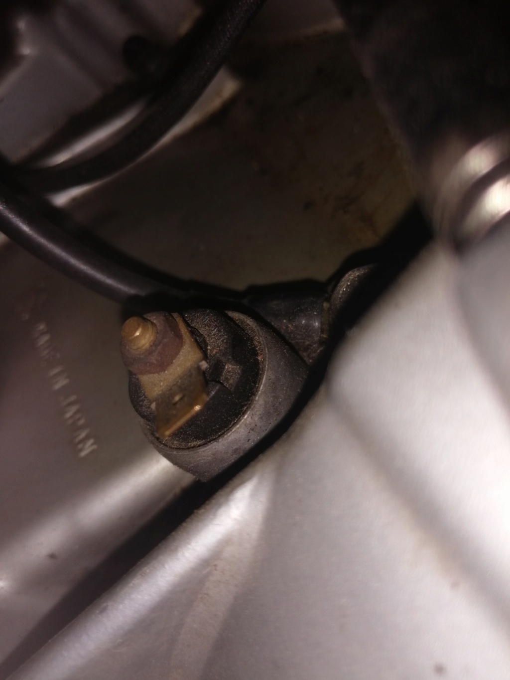

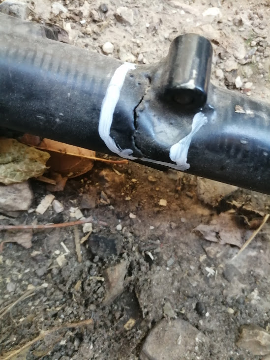

| Sur recommandation de Rogerboldor j'ai fait ressouder le cadre ce sera plus simple. Le remontage commencera bientôt. En attendant j'ai encore une question pour les experts de ce modèle   La cosse en arrière sur le dessus de la boîte est elle pour le rapport de vitesse engagée ? Si oui le faisceau ne correspond pas bien sauriez vous ou connecter ça ?    |

| Je vais me répondre tout seul  Ça ne dois pas être ça car j'ai un capteur rond et plat comme une pièce de 5 francs qui correspond à la connectique de ce compteur. Ce capteur devrait aller derrière le pignon de sortie de boîte je pense mais je n'ai pas trouvé où le mètre car il est plus petit que celui en place. J' ai du faire une inversion de faisceau plus compteur quand j'ai rassemblé les pièces. Du coup la cosse sur le dessus de la boîte dois aller avec le compteur qui a le panneau de contrôle avec pleins de lampes sur le dessin d'une moto. Du coup témoin de chauffe moteur ? Vais continuer à creuser  |
 | Sujet: Re: GSX11 21/7/2022, 07:46 | |
| Bonjour, je n'ai jamais vu de capteur à cet endroit , soit c'est la température (rajouté par quelqu'un) soit je ne connais pas ce modèle , jamais vu sur un GSX |
 | Sujet: Re: GSX11 21/7/2022, 08:25 | |
| Pas mieux que roger, c'est une bidouille personnalisée |

- Cette sonde est un vieux modèle de transmetteur "semelle" de température moteur, certainement de marque Jaeger et destiné à un récepteur de la même marque. Ces transmetteurs étaient beaucoup utilisés sur les moteurs R8 et R12 Gordini puis, par extension sur presque tous les moteurs Renault Cléon (R4, R5, R12 etc)
Une version en re-fabrication :
 Cette pièce n'apportera rien sur cette machine. Il existe, dans les grandes lignes, deux familles de contacts d'indication de vitesse engagée. Ceux de petit diamètre (26 mm) montés principalement sur GS750 et 850 (moteurs 8 soupapes) et sur GSX750. Sur les GSX1100 ce sont des contacts Ø36 mm qui sont montés.
Vache! vous êtes des grands malades les gars!  Des puits de connaissances! Merci pour ces infos! Je vais donc laisser la cosse en l'air sa fera parler les curieux  |
