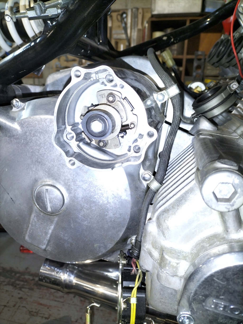

MessageSujet: Re: nouveaux projet 1000 cbx martin   nouveaux projet 1000 cbx martin - Page 10 Icon_minitime8/12/2022, 23:21
finalisation des dernières soudures du cadre ensuite mise en place d'un alternateur de ZRX 750 ninja via le kit d'adaptation distribué par Georges Martin .
avantages moins volumineux et moins lourd que l'alternateur d'origine régulateur incorporé et meilleure fiabilité sur le système d'entrainement fait par Honda .
suite au montage d'un boitier d'allumage "ignitec"  Merci pour le  conseil Titane ,neutralisation du système a masselottes centrifuges par l'ajout d'une rondelle usinée et calibrée sous le système.
la suite c'est gros travail et adaptation du circuit électrique d'origine adapté sur une partie cycle Martin .
