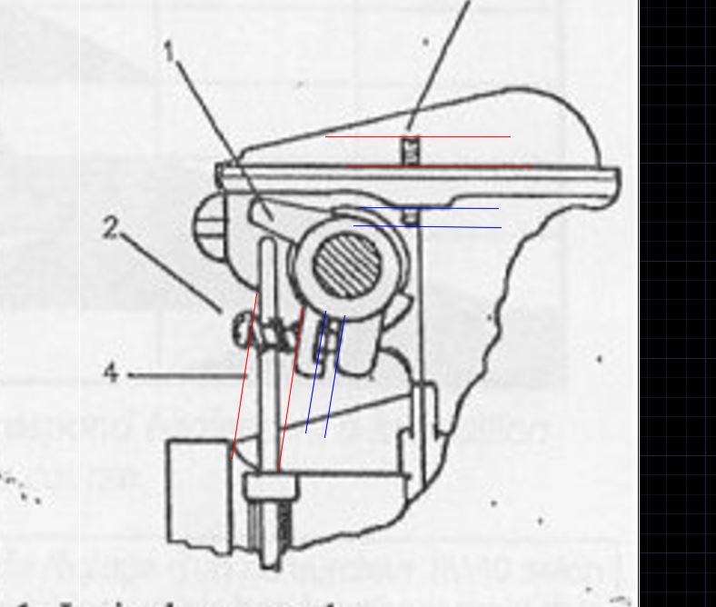

Puisque tu reviens parmi nous, j'ai une question à laquelle tu pourras certainement répondre....
Mikuni-Ducati, acte XII...
Sur les pompes de reprises, il y a deux vis de réglage, une pour le "départ" du débit, et l'autre pour "l'arrêt".
Y a-t-il un réglage de base (un peu comme les vis de richesse "à fond moins deux tours", par exemple).
Comme il y a une très grande plage de réglage, est-ce qu'on compte les tours, ou bien on mesure le dépassement de la vis (par exemple 5mm début, 6mm stop), et si c'est comme çà, dans le jargon, est-ce qu'on mesure le dépassement extérieur, ou intérieur de la vis?
je fais un croquis si je retrouve la photo...

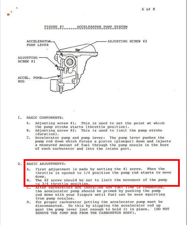

Les meules à Kikekoka - Page 38 Empty
MessageSujet: Re: Les meules à Kikekoka   Les meules à Kikekoka - Page 38 Icon_minitime15/7/2022, 16:29
Les seuls réglages que je connaisse pour les MIKUNI sont ceux de cette page :
Les meules à Kikekoka - Page 38 Rs11
Ce réglage est d'une façon générale adapté à tous les cas de figure. Il faut vraiment une configuration moteur très particulière pour toucher à ces vis et cela reste à éviter au maximum.
MessageSujet: Re: Les meules à Kikekoka   Les meules à Kikekoka - Page 38 Icon_minitime15/7/2022, 16:30
En clair: mesure-t'on les lignes rouges ou bien les bleues?
Y a-t-il une valeur de base, ou bien on a un autre moyen de régler? par exemple enlever les filtres et regarder le jet qui doit se faire entre course à zéro et 1/3 de la poignée, etc
Les meules à Kikekoka - Page 38 Mesure10
MessageSujet: Re: Les meules à Kikekoka   Les meules à Kikekoka - Page 38 Icon_minitime15/7/2022, 16:31
Ah ah...Titane, plus rapide que son ombre (et surtout plus rapide que moi... Very Happy )
