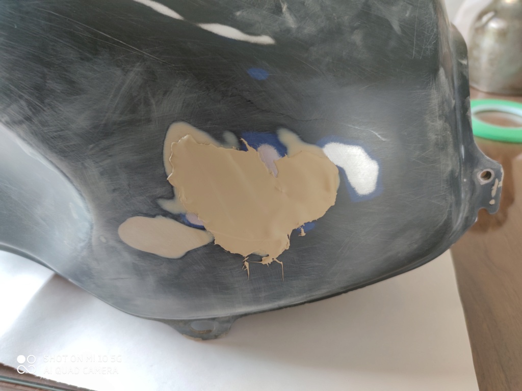

Débosselage du réservoir qui avait 2 petits coups mais assez marqués lors de l'achat du CB...
CB 500  PC26 AM 1993 prépa piste - Page 4 Dsc_7518
CB 500  PC26 AM 1993 prépa piste - Page 4 Img_2011
CB 500  PC26 AM 1993 prépa piste - Page 4 Img_2012
CB 500  PC26 AM 1993 prépa piste - Page 4 Img_2010
Re ponçage car pas net....

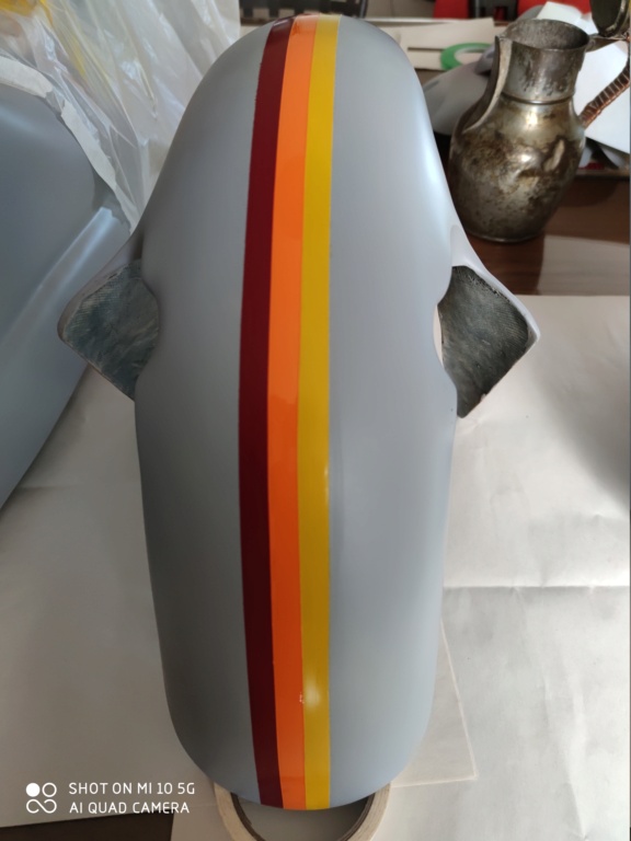

Résultat après passage à l'aprêt
CB 500  PC26 AM 1993 prépa piste - Page 4 Img_2015
CB 500  PC26 AM 1993 prépa piste - Page 4 Img_2014
L'aprêt couvre bien, l'aérosol ne crache pas, il est facile à poser !
CB 500  PC26 AM 1993 prépa piste - Page 4 Img_2016
CB 500  PC26 AM 1993 prépa piste - Page 4 Img_2017
CB 500  PC26 AM 1993 prépa piste - Page 4 Img_2018

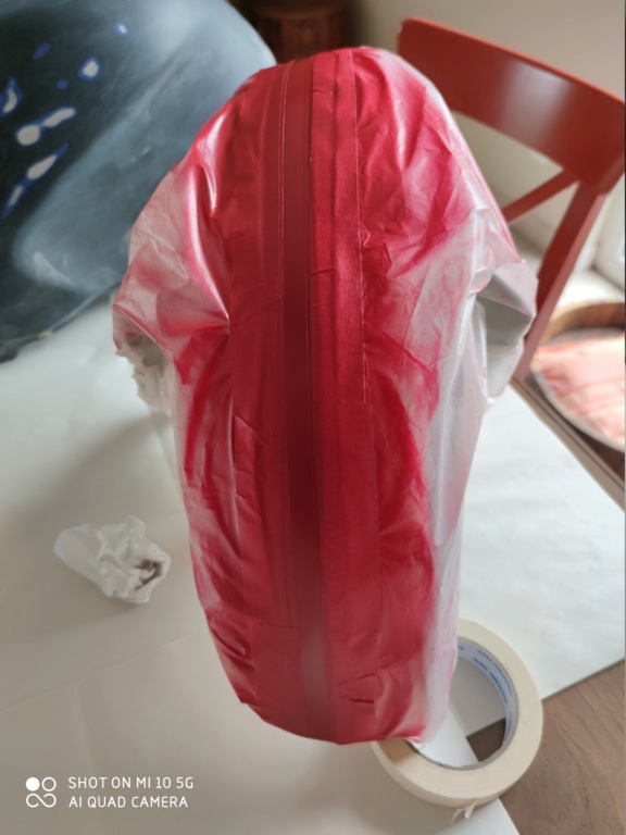

Mais c'est quoi toutes ces couleurs Gribouille ? Mais tu es fou Gribouille  !!!  casse
CB 500  PC26 AM 1993 prépa piste - Page 4 Img_2021
CB 500  PC26 AM 1993 prépa piste - Page 4 Img_2019
CB 500  PC26 AM 1993 prépa piste - Page 4 Img_2020
Voilà où j'en suis... Alors ce n'est pas sans défaut mais je ne cherche pas la perfection ! Si c'est pour faire comme Roger et la re poncer au gros grain à la première sortie, ça ira bien casse casse casse !
Ne cours pas Roger, je suis déjà loin !!!! casse casse casse
A suivre !

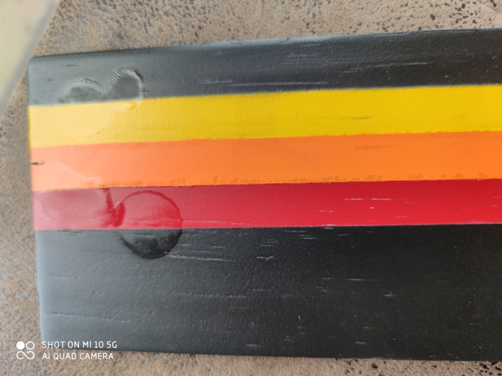

Effectivement Cht'orne ! Je ne suis pas au bout de mes peines casse !
Roger me dit que de toutes façons faut un verni bi-composant au moins pour le réservoir, faut que je me trouve un garagiste sympa qui accepte de me mettre un coup de pistolet dessus...
Et bien entendu faire un essai avant sur un martyr vu la provenance différente des peintures et de leur composition.... Very Happy Very Happy Very Happy
Voici le martyr que j'avais fait sur un morceau de bois, avant de me lancer.
CB 500  PC26 AM 1993 prépa piste - Page 4 Img_2022

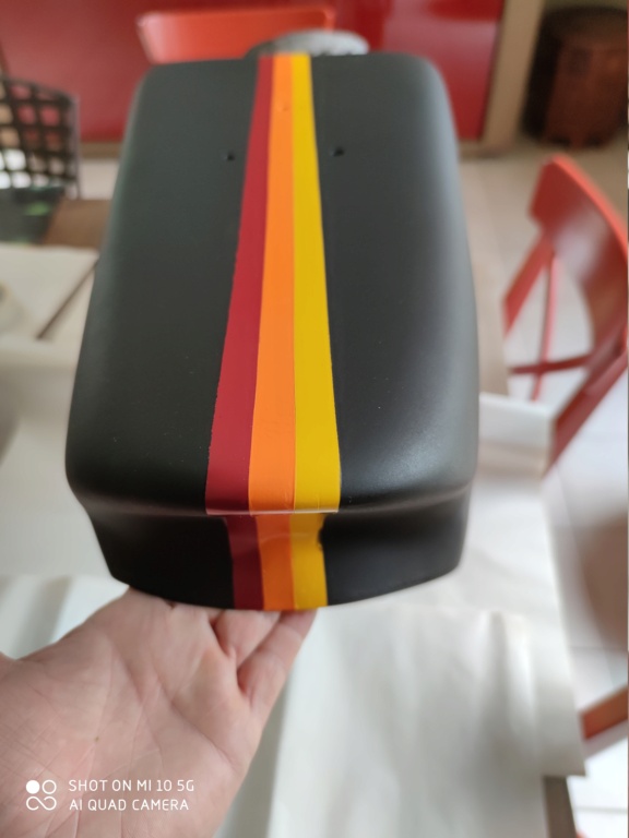

Bonjour à Tous,
Merci cric29 pour l'info, à voir peut-être... car le verni que j'ai testé à l'essence ne résiste pas comme annoncé par Roger....
CB 500  PC26 AM 1993 prépa piste - Page 4 Img_2041
Je n'ai pas beaucoup avancé sur le reste de la peinture, car j'ai eu qlq avaries.... Grrr
A bricoler entre deux et avec un peu de "pas de bol", j'ai du recommencer plusieurs fois certaines couches de peinture...
Je vous passe les détails du pourquoi du comment mais en gros les bandes orange et jaune (peinture Leclerc CB 500  PC26 AM 1993 prépa piste - Page 4 778428 ) n'ont pas aimé être protégées pour poser le noir...
Bref, ces peintures se sont mal comportées et j'ai du refaire plusieurs fois avec un résultat au final pas terrible mais auquel je n'ose plus toucher craignant de faire pire !!!...
Le covid passant aussi par là j'ai du me reposer qlq peu....
Voici où j'en suis, depuis....:
CB 500  PC26 AM 1993 prépa piste - Page 4 Img_2038
CB 500  PC26 AM 1993 prépa piste - Page 4 Img_2037
CB 500  PC26 AM 1993 prépa piste - Page 4 Img_2043
CB 500  PC26 AM 1993 prépa piste - Page 4 Img_2042
J'attends que les couleurs "Leclerc" sèchent bien et je pose le noir, jeudi ou vendredi....
