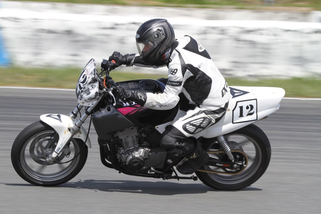

Salut à Tous,
1ere journée de roulage à Croix en Ternois ce lundi !
CB 500  PC26 AM 1993 prépa piste - Page 2 10102210
ça l'fait non !!!!??? casse casse casse
Grosse appréhension au départ mais qlq sensations revenues au fil des séries.
Les Metzeler semblent très bien, bon feeling.
Le freinage est toooop !!!
Pas de mauvaises réactions des amortos d'origine, peut-être à durcir au 3è cran (???)...
Bref une bonne 1ere journée !

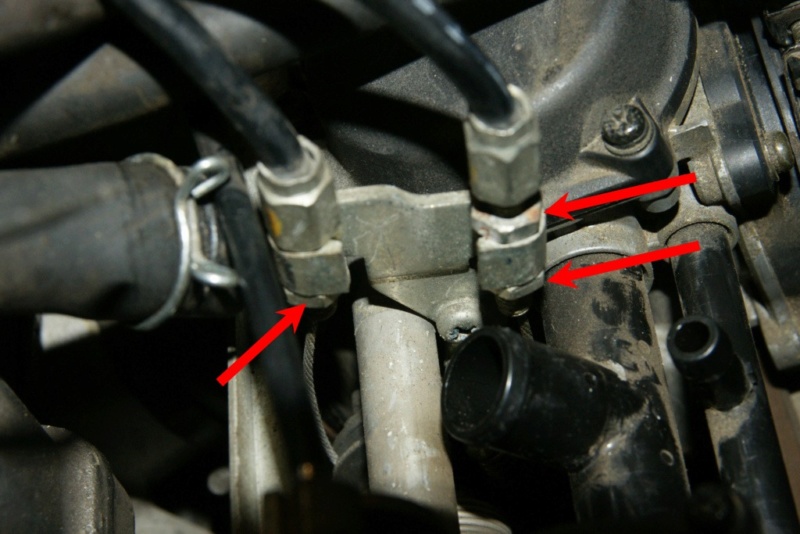

Pas de thermomètre... du coup je me suis lancé dans le démontage mais je bloque déjà...
Je ne sais pas comment démonter le cable d'accélération fixé sur la rampe et je ne sais pas si il suffit de desserrer les colliers qui raccordent la rampe au moteur et tirer simplement sur la rampe pour qu'elle vienne...?
Sinon j'ai retiré les différentes durites, tiré la boite à air vers l'arriere pour libérer la rampe et démonté le cable du starter...
J'attends les conseils pour poursuivre.... pale
CB 500  PC26 AM 1993 prépa piste - Page 2 Empty
MessageSujet: Re: CB 500 PC26 AM 1993 prépa piste   CB 500  PC26 AM 1993 prépa piste - Page 2 Icon_minitimeMar 30 Juin 2020 - 23:50
Pour les câbles, il faut desserrer les tendeurs, c'est à dire utiliser une clé plate de 10 pour desserrer les écrous, donner du jeu et ensuite libérer les boules de leurs logements sur le palonnier.
CB 500  PC26 AM 1993 prépa piste - Page 2 Cables10
Ensuite effectivement, tu libères les colliers côté culasse et tu tires la rampe vers l'arrière pour la dégager du moteur.
Cela dit, ce n'est pas obligatoire, tu peux juste tirer la rampe des pipes et la laisser au bout des câbles. En retournant, tu vas accéder aux cuves de carbu et atteindre ce que tu as à nettoyer dedans. Vu comme tu galères, je te conseille de te limiter au retrait des gicleurs et à leur débouchage par un coup de soufflette.
