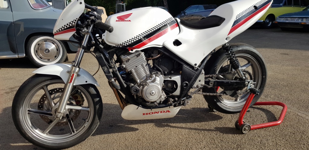

| bonjour celle d'un pote ! bachelor  |
L@rgal
Nombre de messages : 359 Age : 52 Localisation : Merignies Date d'inscription : 21/11/2012
 | Sujet: Re: CB 500 PC26 AM 1993 prépa piste 3/7/2020, 19:07 | |
| Elle est sympa !!! Il a mis des bracelets. |

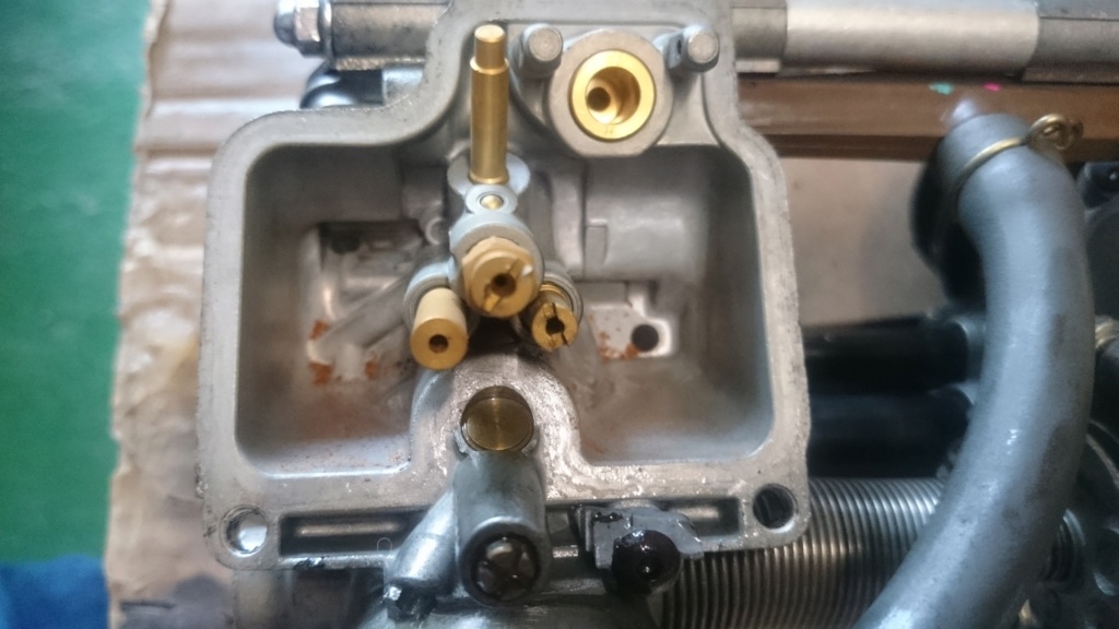

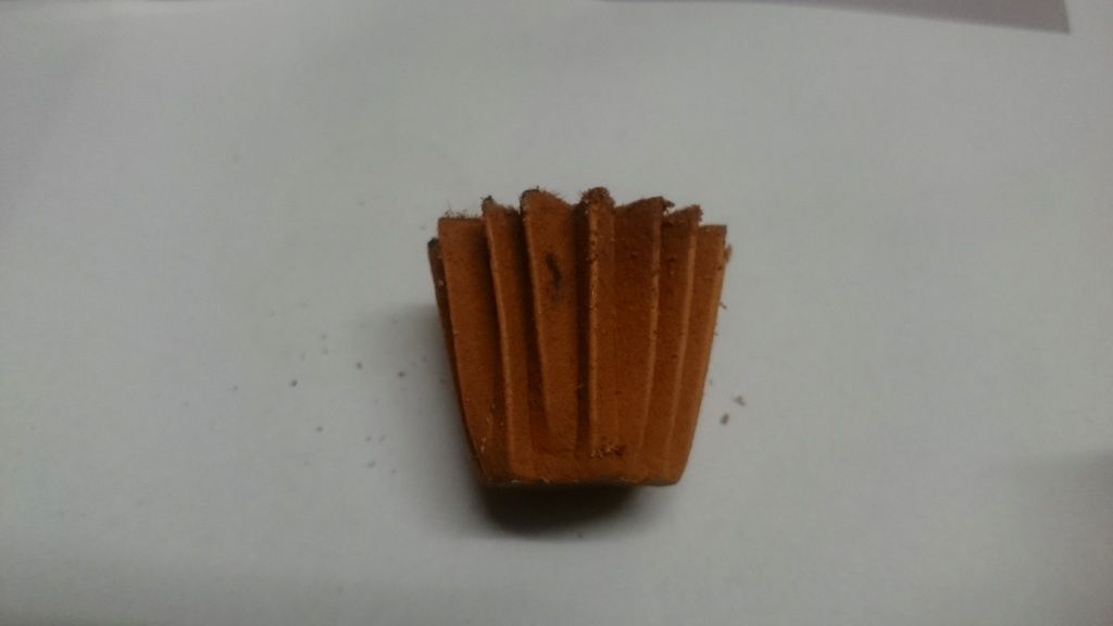

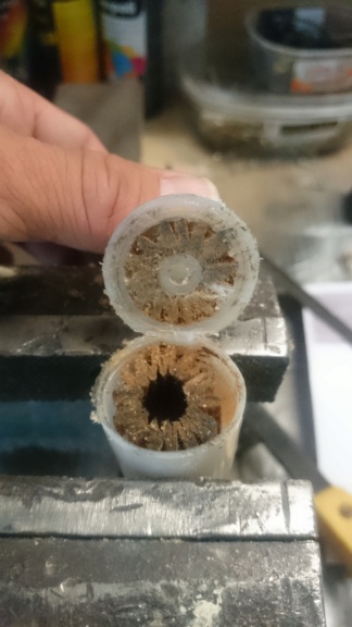

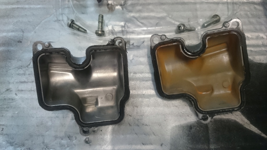

| Allé petit compte rendu de la journée !!! Ouverture des cuves ce matin très tôt ! A 8h00 du matin  !!! Si 8h00 du mat' c'est très tôt quand tu t'es couché à 1h30 avec qlq sulfites dans le gosier !!! Démontage et nettoyage intérieur de la rampe puis remontage pas à pas ! Puis.... remontage sur la moto (bah oui ! Je n'allais pas la laisser sur l'établi !  ) et réglage final du ralenti ! Elle tourne comme une horloge !!! Terminé à 19H... oui c'est un peu long 8h/19h mais si Môssssieur Roger ne m'avait pas appelé tous les 5 mn pour me demander des conseils je serai allé beaucoup plus vite !!!!! Qlq photos !!!!      Juste pour voir j'ai découpé l'ancien filtre :   Bon.... @ Roger, dernier conseil de la journée !!! Pour le filtre à essence biensûr qu'il y a un sens !!!! Exemple ici sur ce filtre, il est noté In pour Entrée et Out pour sortie !!! Suffit de savoir lire  ! Le prochain coup que je vais chez Dafy je le dirai au vendeur....  ! Encore une fois Un Grand MERCI à Roger, Macpeper et vous tous pour vos conseils !!!!  |
