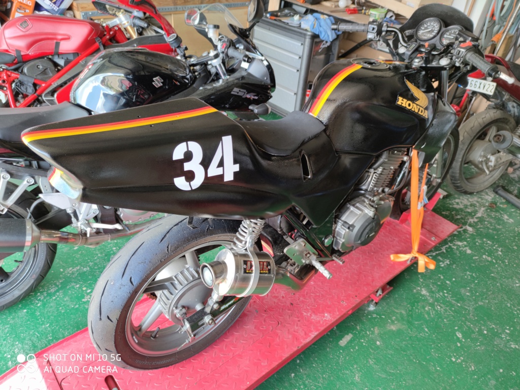

 | Sujet: Re: CB 500 PC26 AM 1993 prépa piste 30/3/2021, 23:17 | |
| Bonjour à Tou(te)s ! Voici qlq photos après vernissage et stickers  ! Notez au passage que cette peinture vermiculée est très difficile à obtenir  !    Trêve de plaisanterie, de nouveau elle refuse de démarrer  Pourtant cette fois elle n'a eu que du 98 à boire !!! Je viens de lui mettre deux nouvelles bougies, la batterie est chargée et ce soir j'ai démonté et nettoyé les carbus avec un nettoyant carbu et un coup de soufflette partout au cas où.... mais visuellement c'était propre... J'attends demain pour essayer de nouveau de la faire craquer, sinon les voisins vont faire la tête et parce que je préfère m'endormir avec l'espoir  Si quelqu'un à un conseil supplémentaire, suis toujours preneur !  |
