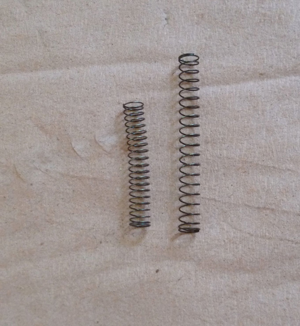

Sur ma CB1100R le démarreur avait du mal . Des fois la roue libre se mettait a claquer j'en avais mal pour elle,  je faisais toujours le premier démarrage a la poussette car a chaud ça allait mieux....
Sur  cette Honda il me semble que l'ensemble de démarrage était un peu sous dimensionné. Je l'avais changé pourtant.
Sur le GSX pas de soucis si on réfectionne en changeant les petits ressort surtout de la roue libre j'ai expérimenté . C'est quelqu'un d'ici qui m'a filé le tuyau après que j'ai eu des problèmes de démarrage
montage kit 1135 Empty
MessageSujet: Re: montage kit 1135   montage kit 1135 Icon_minitime28/12/2019, 19:43
Les ressorts de roue libre de démarreur qui s'affaissent est un problème des plus courant, toutes marques confondues. Comme tous les ressorts, c'est une pièce d'usure qui devrait normalement être remplacée de temps à autre.
La différence de longueur peut être assez nette ...
montage kit 1135 P1010812
Concernant les pressions de compression et les problèmes de démarrage, il y a certains paramètres (encore et toujours) qui ne sont pas nécessairement adaptés mais qui ont une grande importance.
Je peux te dire que les GSX et GSX-R que nous utilisons en course ont tous largement plus de 14 kg de compression mais démarrent au quart de tour. Les mystères de la mécanique, qui sait ???
Avoir un joint d'embase en cuivre qui ne pisse pas ... et bien ça doit être l'exception qui confirme la règle. Bien content pour toi.

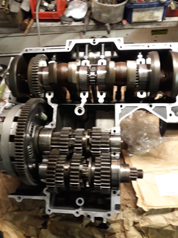

MessageSujet: Re: montage kit 1135   montage kit 1135 Icon_minitime5/1/2020, 16:01
encore un grand moment le montage du bloc cylindre avec des pistons wiseco
