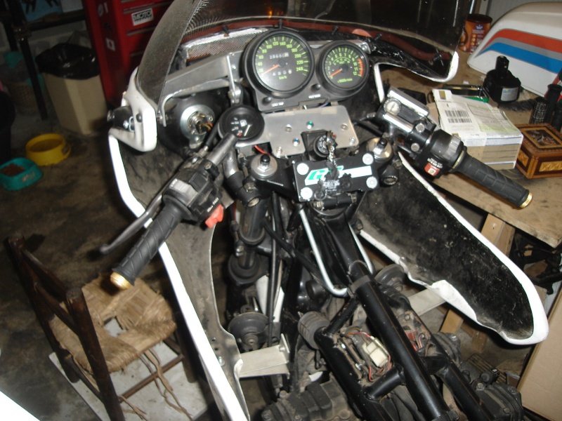

quelqu'un aurait il des pièces ou info concernant la fixation de la Tdf , j'ai fabriqué une pièce (selon un modèle que j'avais) ,mais ça ne colle pas du tout avec les trous de fix. de la tête de fourche fixation tête de fourche 1135 896636
Merci pour vos infos ou photos
https://i.servimg.com/u/f61/14/81/68/62/pc100811.jpg
https://i.servimg.com/u/f61/14/81/68/62/pc100810.jpg

pour 1000GG :
fixation tête de fourche 1135 100_0010
pour 1135 :
fixation tête de fourche 1135 Hpim4510
fixa inférieures TDF sur cadre :
fixation tête de fourche 1135 Kawa_d10
fixa haute,"oreilles"
fixation tête de fourche 1135 Kawa_d11

non j'ai pas mieux
la photo du dessus montre une belle pièce alu soudée
Moi qui ne sait pas souder l'alu, je partirai juste d'une tole pliée
fixation tête de fourche 1135 10111113
Ton problème par rapport à la fixation d'origine GG des oreilles de carénage est que tu as une barre droite
La forme de celle GG est pliée pour revenir vers l'arrière du TDF
fais des essais de positionnement sur la moto en partant de la distance utile de Roger : distance entre ecrou colonne de direction et devant le TDF = 400mm (environ)
et en suivant cette ligne pour la hauteur (course) :
fixation tête de fourche 1135 18201910
Ou alors celle-ci (route):
fixation tête de fourche 1135 1135r_10

Ok chef , merci pour tout ces détails , fifi m'a envoyé ça
https://i.servimg.com/u/f61/14/81/68/62/datail12.jpg
.Je vais fabriquer des pièces avec ces infos, si t'as besoin pour ton projet , j'ten fait 2 (gratis évidement)

il y a tout sur le Forum ! y a ka chercher , j'ai trouvè ces platines que yves avait posté sur un sujet:
https://i.servimg.com/u/f61/14/81/68/62/hpim0810.jpg
Indication de roger 400mm de l'écrou colonne de direction à l'avant du carénage, ou est l'avant du carénage roger ? tu as pris ta mesure à cet endroit?
https://i.servimg.com/u/f61/14/81/68/62/pc100812.jpg
Il semblerai que la Tdf soit trop en arrière de 4 ou 5 cm , j'ai remarqué sur des photos de 1135 que le bout du carénage et aligné avec le deuxième écrou (chromé) de culasse . que pensez vous de ce positionnement fixation tête de fourche 1135 896636 sur ma bécane ? fixation tête de fourche 1135 896636
https://i.servimg.com/u/f61/14/81/68/62/pc100813.jpg
https://i.servimg.com/u/f61/14/81/68/62/pc100814.jpg

Sauf si le règlement course à changé, la pointe AV du carénage ne doit pas dépasser l'axe de la roue AV.

Non les règles de positionnement de carrennage non Jamais change rien ne doit dépasser de l'axe de roue AV ..... Mais certain s'en moque
