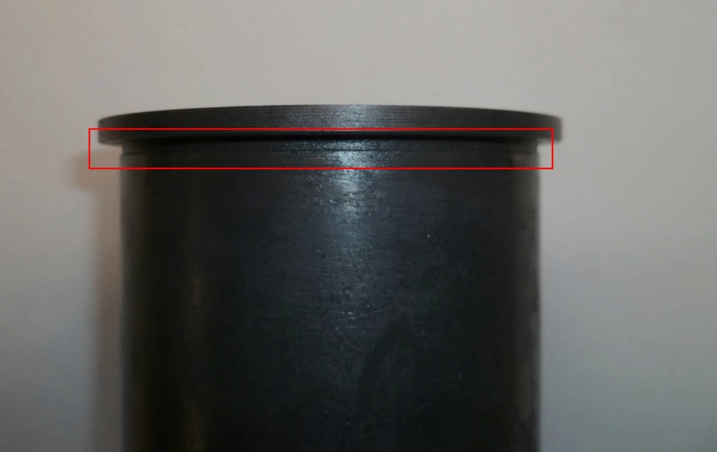

Concernant les possibilités de réalésage des blocs refroidis par air, on peut considérer que s'il reste, après réalésage, une épaisseur de chemise de 2 mm, ça ne posera pas de problème. On peut éventuellement envisager de descendre à une épaisseur de  1.70/1.80 mm mais on commence à prendre des risques de déformation à la chaleur de la chemise.
Sur ces chemises rapportées dans le bloc alu, il y a sous la collerette un dégagement usiné qui réduit de 5 à 6/10ème l'épaisseur de cette dernière, et cela à l'endroit le plus chaud puisque au niveau de la chambre de combustion. C'est la raison pour laquelle il est risqué de descendre sous 2 mm d'épaisseur.
A titre d'exemple, sur les moteurs 1100 GPZ/ZX, on peut monter un kit pistons 1166cc (Ø75) avec un simple réalésage ... d'après les catalogues. On part d'un alésage de 72.5 pour arriver à 75, ce qui va diminuer l'épaisseur de la chemise de 1.25 mm. Ca parait "jouable" mais en réalité, avec le dégagement sous la collerette, il ne reste à cet endroit que 8/10ème de matière. Chaud, très chaud ! Bien sûr on peut le faire, j'entend déjà ceux qui l'on fait dire qu'il n'y a pas de problème, sauf que dans le temps, variable suivant l'utilisation, les chemises vont se déformer et la consommation d'huile va être exponentielle. Dans des cas extrêmes, il arrive que les chemises se coupent en deux et glissent dans le bloc, avec les dégâts qu'on peut imaginer.
