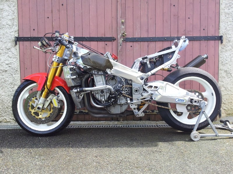

| les renforts extérieurs de cadre:  Et la meule de Russel:  |

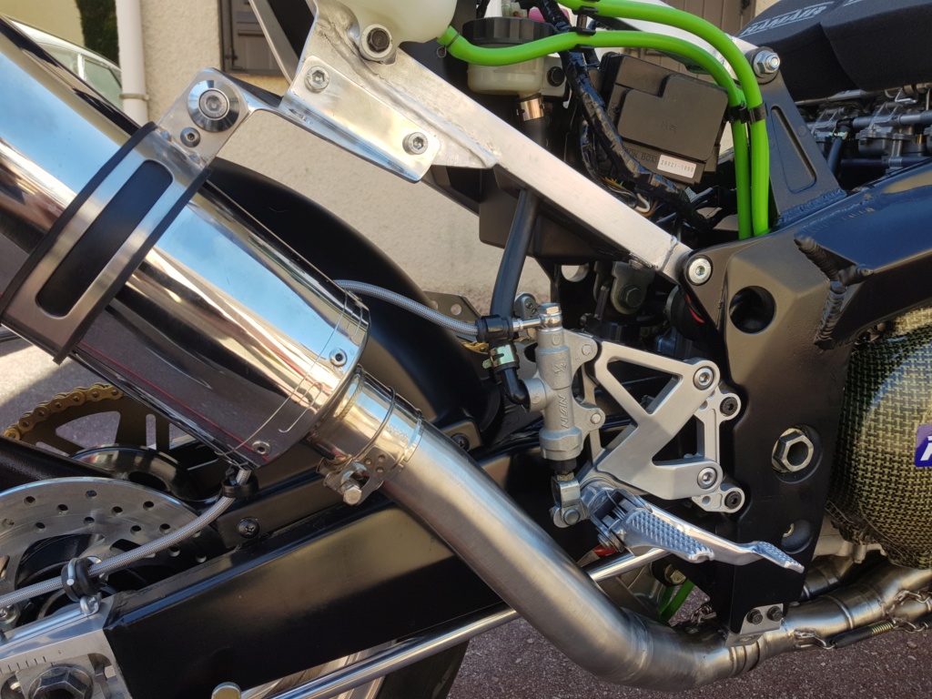

| Titane, je sens que tu vas me sauver....si tu pouvais donner l'adresse d'un fournisseur en france et la serie de ces connecteurs qui ont l'air vraiment bien... D'habitude je commande chez auto electric supplies, mais si y a plus près... Je viens de regarder un fournisseur, mais il y a 1200 pages à son catalogue sans plus de precisions...d'avance, merci.  |

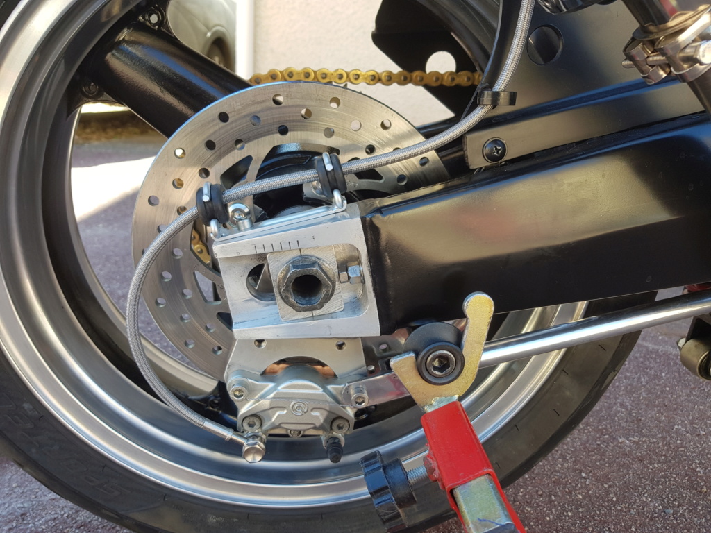

| Merci Pierre. Comme d'habitude, on soigne les détails qui pour moi sont signes d'efficacité Amortisseur Shock Factory, roulements neufs, chaîne 520 renforcée, pignon allégé et couronne alu ...jantes polies comme sur ma gpz  Le poste de pilotage avec la fourche préparée par nous même (j'espère qu'on l'a bien fait, c'était en italien  ) afin de régler la compression et la détente séparément  Porte compteur abaissé, allégé et modifié pour recevoir les bobines.....mise en place de l'amorto de direction hyperpro, garde-boue retaillé...kit frein de 916 sp et disques neufs  |

| Deux boites en France distribue sérieusement les connecteurs DEUTSCH : https://www.rs-particuliers.com/ et : https://www.classicautoelec.com/fr/2183-connecteurs-deutsch La série de connecteurs la plus souvent utilisée est la série DT, en cas de problème majeur d'encombrement il y a la série DTM Il est souvent plus simple de commander chez Classic Auto Elec pour des petites quantités. |

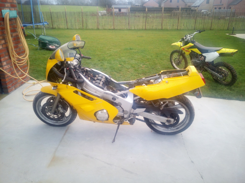

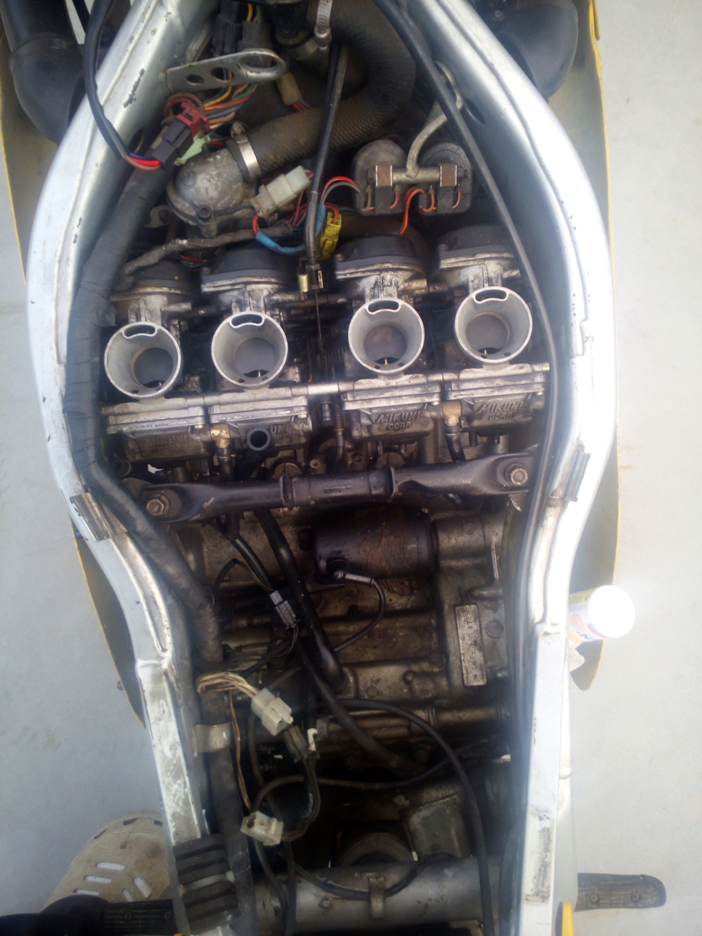

j aimerai bien aussi le mettre dans mon carnet d adresse mais il m est impossible de faire un câblage pour ma moto de piste (yamaha fzr 1988) mais je n y connais rien pourtant j aimerai me lancer une fois de plus il y a moins de fils puisque suppression des phares feux arrières et clignos     |
 | Sujet: Re: ZXR 750 "ENDURANCE" 6/4/2020, 13:03 | |

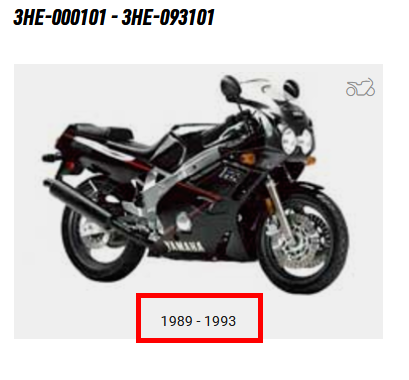

| Si c'est une FZR 600 elle est de 1989, en 88 c'était des FZ avec une autre motorisation. Ca a de l'importance car il y a une pompe à essence sur ce modèle et il faut prévoir un relais temporisé de pompe ou un autre boitier d'allumage qui gère les pompes à essence. Et pour le faisceau c'est très simple, le fil bleu sur le bouton vert et si le pont saute il ne faut rien dire à la mère Crouzille ... |
 | Sujet: Re: ZXR 750 "ENDURANCE" 6/4/2020, 14:09 | |
 | Sujet: Re: ZXR 750 "ENDURANCE" 6/4/2020, 16:42 | |
| voila le num de châssis 3HE-026759 d apres yamaha c est une année 1990 https://www.pieces-yam.com/yamaha-moto/recherche_vehicule/chassis/3HE-026759/FRANCE |
 | Sujet: Re: ZXR 750 "ENDURANCE" 6/4/2020, 16:54 | |
| Connaitre l'année de production de sa moto me parait être un minimum pour trouver des pièces.  |
 | Sujet: Re: ZXR 750 "ENDURANCE" 6/4/2020, 19:02 | |
| oui c est vrai j ai mal étudié mon sujet désolé si tu as des conseils a me donner je suis preneur merci TITANE |

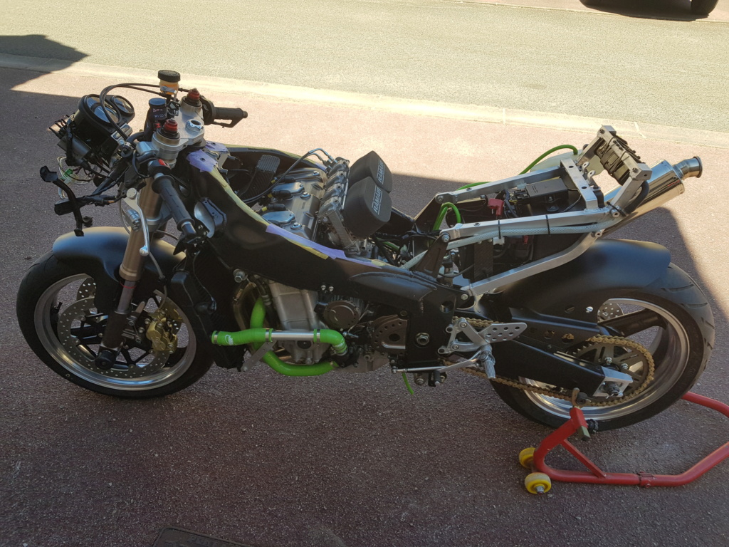

| La construction progresse, elle a poussé ses premiers cris  Je voulais signaler que je préfère présenter ma moto ici car je suis sûre d'être avec des gars passionnés qui savent le boulot que demande la construction d'une moto de course. Effectivement, j'en ai un peu marre des sites soit disant "spécialistes" d'un modèle  avec des gars qui parlent pour rien dire.  Une petite touche "japan" sur le radiateur, quelqu'un va peut être reconnaître?   |
nico636
 | Sujet: Re: ZXR 750 "ENDURANCE" 31/5/2020, 14:27 | |
nico636
 | Sujet: Re: ZXR 750 "ENDURANCE" 31/5/2020, 14:34 | |
| Montage comme j'aime  ....propre.....efficace  Une petite ligne d'échappement modifiée qui va être au top avec le carénage  Faisceau en place  |
