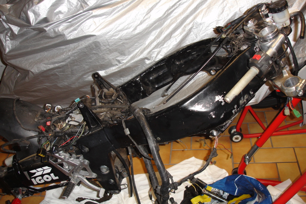

| Bonjour, Mon sorcier et moi-même partons sur un nouveau projet mais nous allons prendre notre temps Voici le jour de son arrivée (hier). Elle est presque aussi propre que celle de Pierre dans l'atelier de Titane  J'ai décidé de prendre une moto sans carte grise....  Elle est juste un peu sale, deux trois trucs à faire et roule  Le moteur est chez le préparateur officiel du team.................mon père  A+ pour la suite |

| bonjour, gros chantier en vue,,, a suivre. |

| Alléluia ! Mazel Tov ! Titane révèle enfin son secret ! La base semble être une pouille mais c'est gratifiant une fois terminé  |
