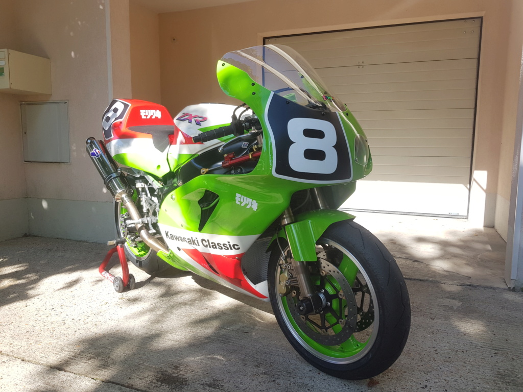

Pour la boite à air, elle est faite sur mesure pour s'adapter à une FRC commandée chez webike préparée au japon. Cette boîte en carbone utilise le réservoir acier de L qui fait office de partie sup pour celle-ci.
J'ai aussi changé le ressort de la FCR (ressort utilisé au TT, moins dure de 40%) ainsi que la poignée d'accélérateur qui va bien, elle aussi utilisée au TT.
Ma ligne est une ligne termignoni du kit compéclient de 1992.
Les déports pour les étriers brembo était vendus par Webike à l'époque.

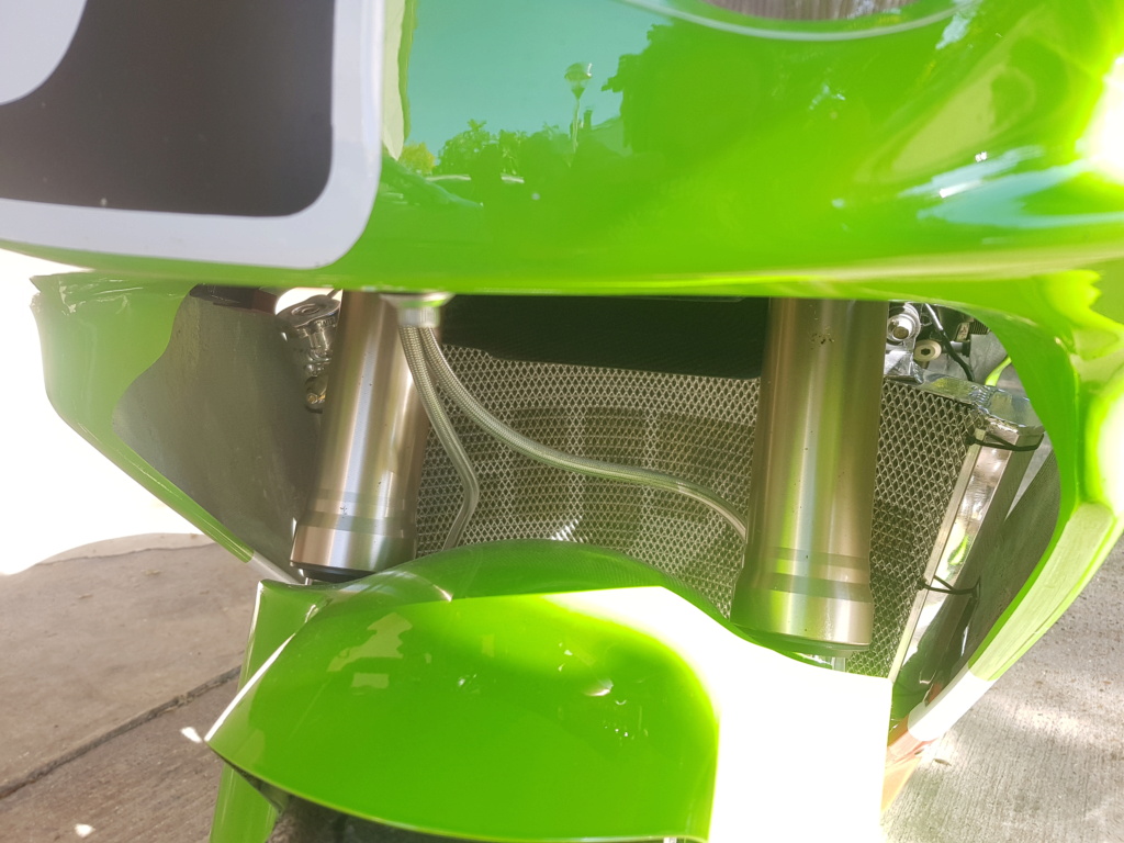

Entre temps, j'ai mis un radiateur fait sur mesure, peinture jantes et GB avant:
ZXR 750  "ENDURANCE" - Page 8 20220912
ZXR 750  "ENDURANCE" - Page 8 20220914
ZXR 750  "ENDURANCE" - Page 8 20220915
