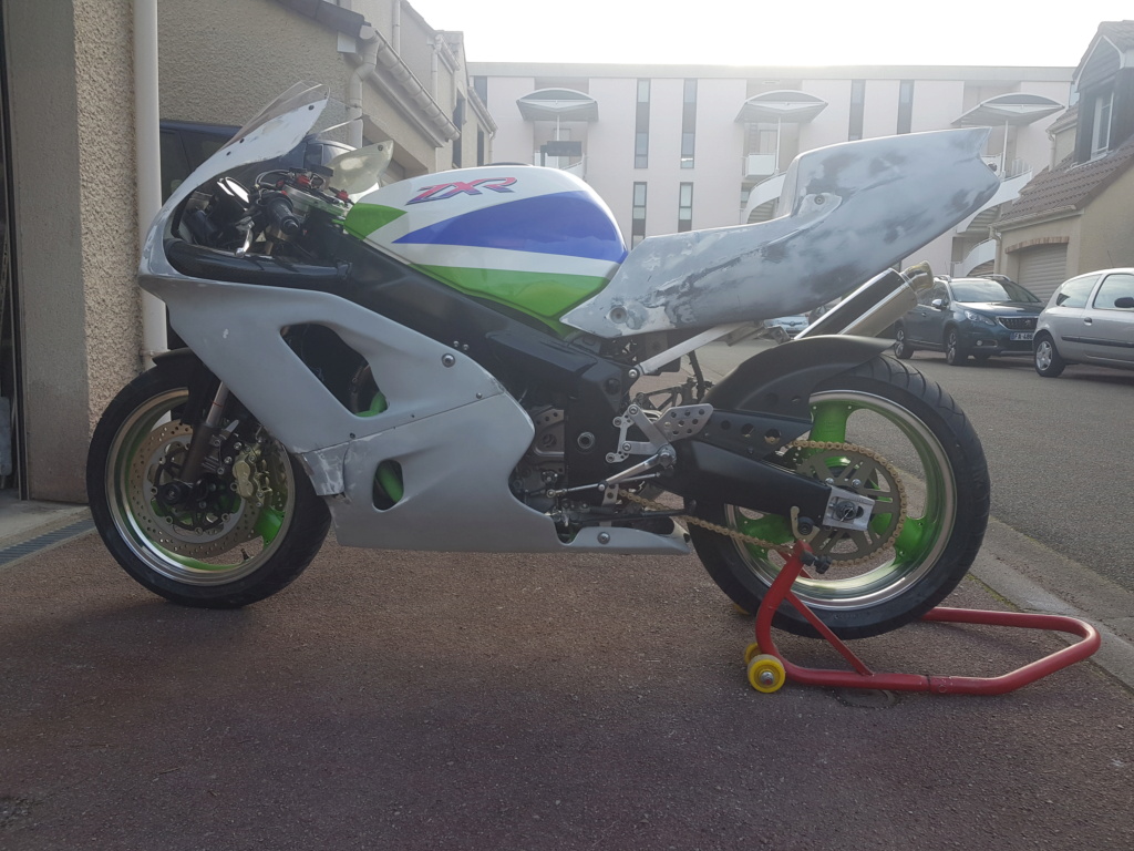

Une photo pour Roger pour l'alignement de l'échappement et de la coque avec la roue arrière sachant que la roue arrière est poussée au max pour réduire l'empattement du zxr
ZXR 750  "ENDURANCE" - Page 5 20201116
Une vue latérale sur le boulot de la selle que j'ai demandé sur mesure car la position initiale est mauvaise pour ma taille (il manque encore la mousse de selle )
La bulle MRA double courbure est idéale pour bien protéger le pilote
ZXR 750  "ENDURANCE" - Page 5 20201117
Une petite dernière... avec ses jantes vertes pour la pluie

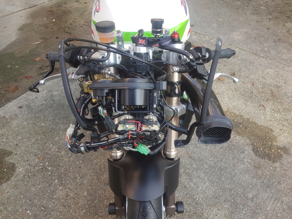

Montage du nouveau réservoir version "rouge" racing et peinture du support de selle:
ZXR 750  "ENDURANCE" - Page 5 Zxr_pi10
Pose de "balles" neuves bien collantes :
ZXR 750  "ENDURANCE" - Page 5 Zxr_pi11
Découpe du GB avant :
ZXR 750  "ENDURANCE" - Page 5 Zxr_pi13
Fabrication d'une dent de requin "homologuée"
ZXR 750  "ENDURANCE" - Page 5 Zxr_pi12
J'adore ses couleurs Cool !!!
Polissage de quelques pièces
ZXR 750  "ENDURANCE" - Page 5 Zxr_pi15
Rangement des fils
ZXR 750  "ENDURANCE" - Page 5 Zxr_pi17
Un petit détail du travail sur la ligne
ZXR 750  "ENDURANCE" - Page 5 Zxr_pi16

L'année commence fort ! Vraiment sympa cette moto.
Peut-être un bémol pour le montage "rigide" de la patte en alu sur le collier d'échappement, entre les vibrations et la dilatation due à la chaleur à cet endroit, ça risque de fissurer d'un côté ou d'un autre ... ou des deux.
Pat750
Pat750
Age : 70
Localisation : versailles
Date d'inscription : 14/08/2010
ZXR 750  "ENDURANCE" - Page 5 Empty
MessageSujet: Re: ZXR 750 "ENDURANCE"   ZXR 750  "ENDURANCE" - Page 5 Icon_minitime1/1/2021, 21:25
Titane, tu as tout a fait raison, ce montage n'est pas très "sécure". La possibilité d'une rupture due aux vibrations nous l'avions évoqué lors du montage mais nous sommes passés ensuite à autre chose sans revenir sur le sujet.
Je pense que nous allons revoir tout cela avant les premiers essais.
Merci d'avoir pointé du doigt ce défaut de montage, de conception......

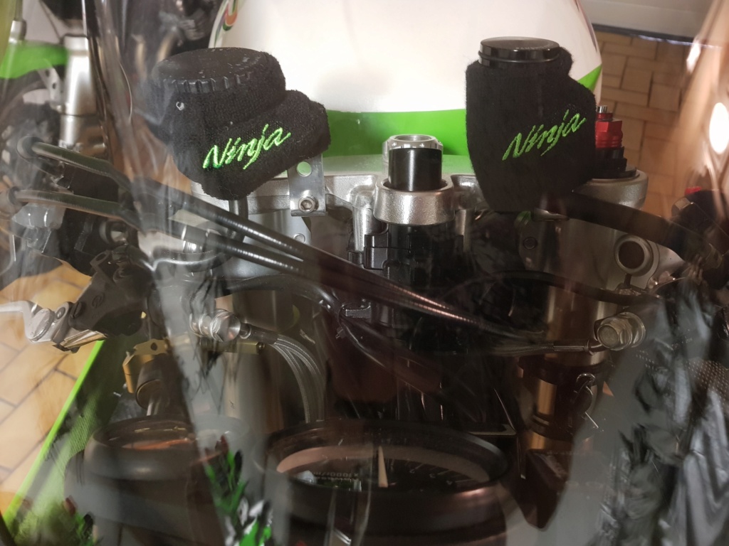

La moto avance. look suzuka  Very Happy
ZXR 750  "ENDURANCE" - Page 5 20210210
La forme du n°8 est un hommage à un grand pilote nommé Rachel Nicotte quand il pilotait une RC 45 au mans:
ZXR 750  "ENDURANCE" - Page 5 Honda_10
Avec toujours comme inspiration l'avant du zxr de Suzuka (le phare est un autocollant fait maison)
ZXR 750  "ENDURANCE" - Page 5 20210211
Petite originalité pour les inscriptions sur les flancs
ZXR 750  "ENDURANCE" - Page 5 20210212
Et on soigne les détails:
ZXR 750  "ENDURANCE" - Page 5 20210213
La suite quand j'aurais fini la selle... A+
