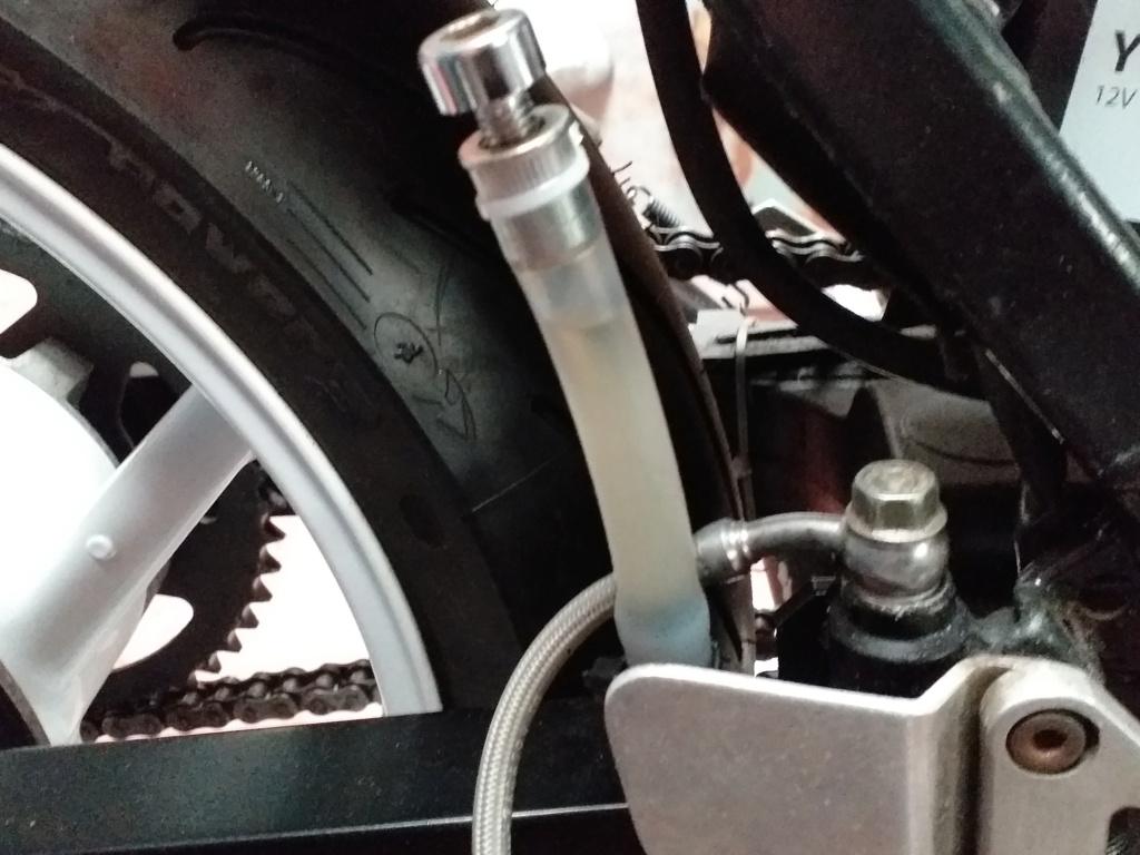

| salut on continue a avancer ,, doucement sur des details...bocal de frein ar un insert un bout de tuyaux  et hop..une vis pour fermer le tout.. la selle , jai supprime le verrouillage dorigine .. mais faut quelle tienne bien ..apres percage par dessous , mise en place de 2 cheville pour materiaux creux,,, vissage par dessous.  et aussi atelier , poncage avant peinture , a hauteur et bien fixe cest plus facile..  |

| Ne pas oublier un petit perçage de 0.5 mm dans la vis bouchant la conduite de liquide de freins pour permettre le passage de l'air pour l'écoulement. |
 | Sujet: Re: 6x bis.... 9/5/2021, 13:56 | |
| Très bonne remarque de Titane , sans pression atmosphérique , le liquide ne peut pas descendre  |
 | Sujet: Re: 6x bis.... 9/5/2021, 16:57 | |
| bonjour... cest un peu plus grand que 0.5 mais cest la... excuser le decalage du trou....  |
 | Sujet: Re: 6x bis.... 9/5/2021, 17:09 | |
| Le souci avec un perçage aussi gros c'est d'un côté le liquide de frein va sortir et d'un autre côté, comme c’est une vis CHC (donc creuse), l'eau va pouvoir également entrer par cet orifice. En temps normal un perçage de 0.5 mm va limiter ces 2 problèmes, sans toute fois les supprimer. Idéalement il faudrait faire un perçage à angle droit, dans l'axe de la vis et transversalement. |
 | Sujet: Re: 6x bis.... 9/5/2021, 17:30 | |
| bonsoir , ok note je vais refaire , les vis ce sont celles dorigine des cales pieds ar... |
 | Sujet: Re: 6x bis.... 9/5/2021, 19:45 | |
| Le trou de 0.50 est sur 1 mm , l'entrée est plus grosse , comme un gicleur (un gicleur de ralenti fait aussi l'affaire si tu ne veux pas casser de forêt) et tu fait un support gicleur plus facile à réaliser |

| La même vis en plastique serait facile a percer avec une aiguille chauffée au rouge .......... très petit diamètre garanti et suffisant pour la mise à l'air libre. Et gain de poids !!  |
 | Sujet: Re: 6x bis.... 11/5/2021, 09:10 | |
| Et pour la solution encore plus simple (à laquelle je n'ai pas pensé) Brasilio m'a suggéré de percer la durite juste sous le bouchon avec un aiguille chauffée .........le plus simple du plus simple  |

| Il y a encore plus simple, c'est de confier à la souplesse de la durit le soin de compenser la descente du liquide. Et de penser, par exemple avant chaque journée de roulage, de retirer puis remettre le bouchon. Cette pratique peut être incluse aux vérifications de ses niveaux. Frein AV je regarde par la fenêtre du MC, frein ARR, j'enlève et remet mon bouchon. |
 | Sujet: Re: 6x bis.... 11/5/2021, 12:34 | |
| Là je ne suis pas d'accord , le déplacement des pistons est compensé par le liquide qui compense l'usure des plaquettes , ce qui représente un volume certain en 1 h de roulage , donc mise à l'air indispensable Sauf si on ne freine pas du tout de l'arrière  |

| Si tu freines, tu es un lâche..... si tu ne freines pas tu es un con ! Objection retenue mon cher Roger. Donc petit trou  |

 Percer la durite, pour laisser entrer l'air pourquoi pas, mais comment fait-on pour que le liquide de freins ne sorte pas par ce trou ??? Ca serait encore du liquide 100% silicone qui n'agresse pas les peintures mais là ... |
