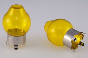

Et la petite touche finale.....
Le globe jaune  sur l'H4 pour la "final touch' Eightie's !!!"
Remise en forme de la "Janine" d'Alex  - Page 3 694269IMG4632
