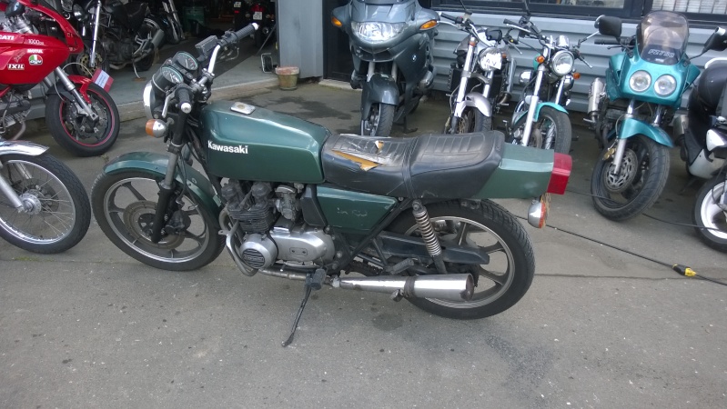

alors j'ai récemment acheter un.... z400j, pour la maudite somme de 450€
voila la bestiole
remise en route z400j Wp_20116
remise en route z400j Wp_20117
alors un ptit topo:
la meule est restée à l'arrêt pendant 14 ans, au sec dans un garage à bonne température
le moteur n'est pas bloqué  albino , le pneu avant est rincé par contre à l'arrière... et ben il est tout neuf et encore tendre  banana1 (hop un truc en moins à acheter)
les pots sont morts (ressoudés propres au milieu mais vide de chez archi vide)
le réservoir à été traité au restom (pas de rouille dedans)
et donc après c'est remplacement des joints moteur, kit réparation de carbu, vidange, purge liquide de frein, joints spy de fourche ect ect
wala

:albino:il a l'air bien propre ce petit 400 toi qui voulait un 400 four en voila un mais en kawa  Very Happy

merci pour vos conseil, le pneu ça me laisse septique  huuuh1  mon mécano (c'est a lui le beau ducat' derrière) a regarder ça et il ma dit ok mais faut enlever le dur du dessus tu te met en 2 ème, tu prend du papier gros grain et tu fait un grattage homogène (lui l'as déjà fait et ça l'as fait pourtant il envoi du gros) alors on verra bien, mais bon je pense qu'il va finir en pouf pour le garage  Very Happy  Very Happy

c'est marrant mais je suis passé devant ce garage avant hier en cherchant un client dans le village d'entreprise. ça m'a fait tilt en voyant la photo de ta moto devant ce garage  w01
