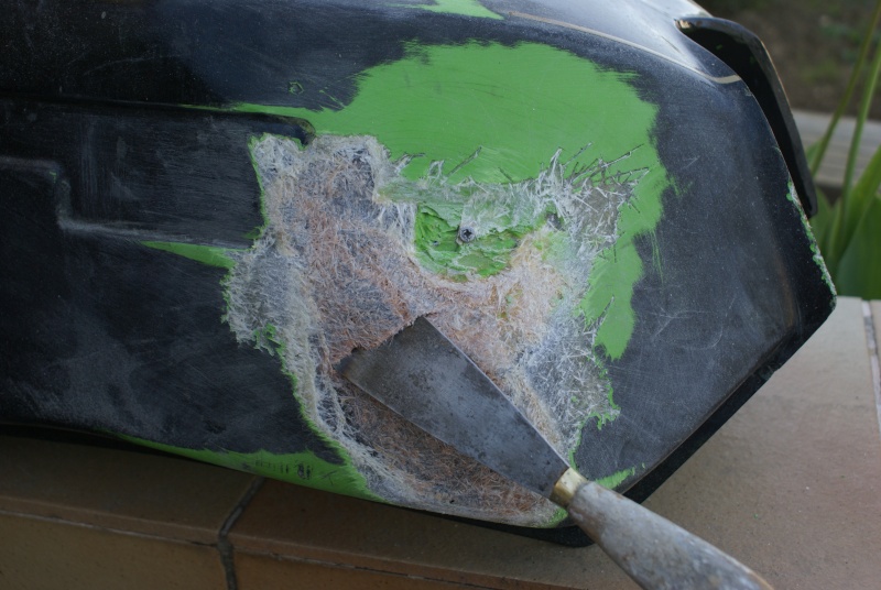

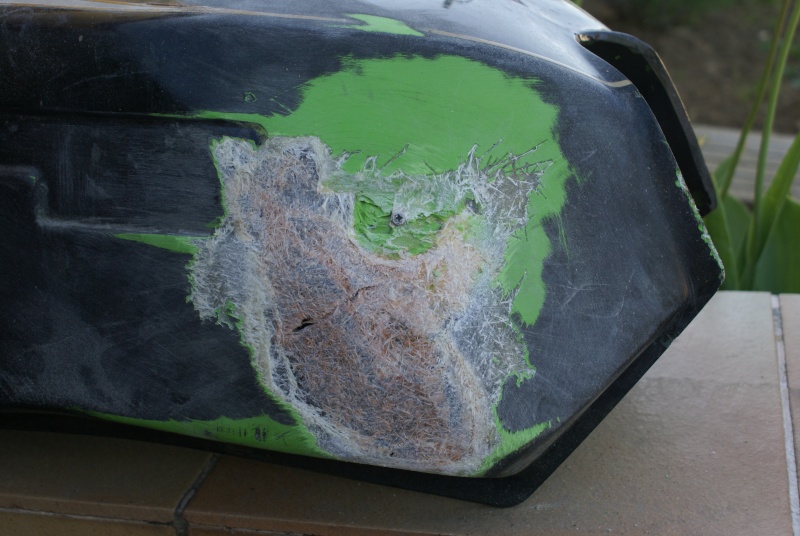

La coque-réservoir a été poncée à nu, elle dispose d'un gel-coat de couleur vert pomme GG. La partie avant droite du réservoir avait "mangé", je suis en cours de réparation sur cette partie là, avec un mastic armé.

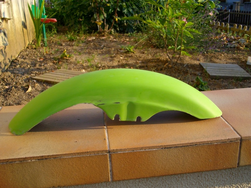

Le garde-boue avant avait été peint en tout noir à plusieurs reprises (trois couches avec à chaque fois un aprêt, et bien sûr le tout était verni avec une épaisseur à faire peur. Le gel coat est également couleur vert pomme GG.

Le GB poncé jusqu'au gel-coat
Z 650 GG, la remise en route... Imgp0011Z 650 GG, la remise en route... Imgp0014][/url]

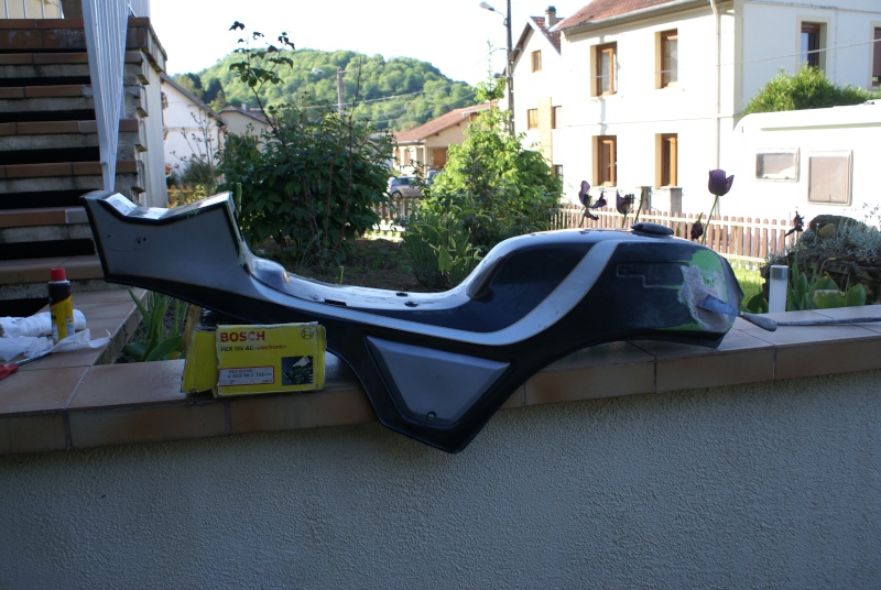

L'ensemble selle - réservoir (avant puis en cours de poncage / réparation)
Z 650 GG, la remise en route... Dsc05620
Z 650 GG, la remise en route... Dsc05511
Z 650 GG, la remise en route... Dsc05510
Z 650 GG, la remise en route... Dsc05615
Z 650 GG, la remise en route... Dsc05616
Z 650 GG, la remise en route... Dsc05617
Prochainement, fin du ponçage du monocoque avec réparation et emplacement du sigle GG, puis mise en apprêt des pièces.
