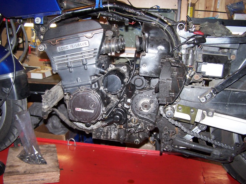

Virer le PSB, la chaine :
moderne : remise à niveau d'un 16S liquide 313
débrancher les cosses qui relient le moteur au châssis : démarreur, sondes de pt mort, de pression d'huile

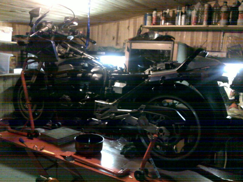

Et au bout de 2h de taf en prenant son temps et en rangeant l'atelier, il est prêt à tomber :
moderne : remise à niveau d'un 16S liquide 411
moderne : remise à niveau d'un 16S liquide 510
J'arrête là car ça va être chiant à tomber sur la table... Je préfère me mettre dehors, descendre le moteur au cric, puis virer le cadre. Il serait difficile de virer le cadre du moteur sur la table.

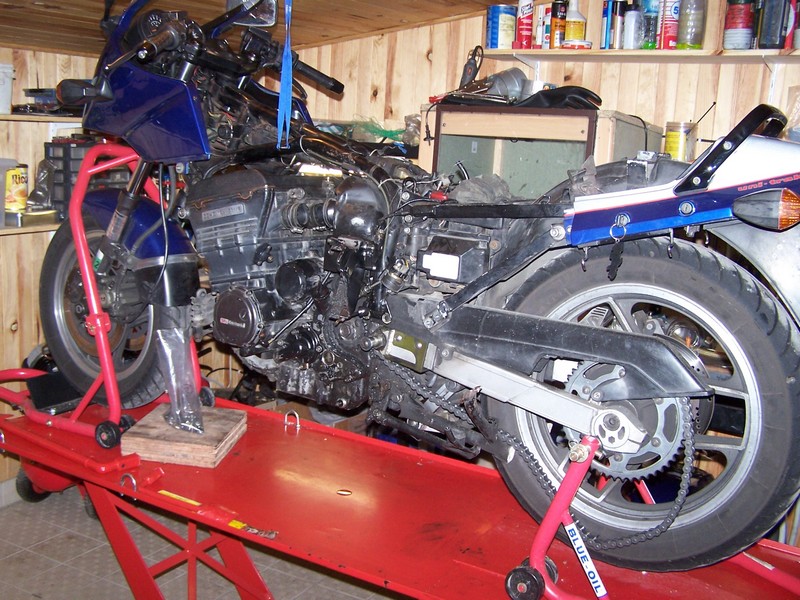

Puis en 10min on a ça :
moderne : remise à niveau d'un 16S liquide 113
moderne : remise à niveau d'un 16S liquide 213
Laisser les fixations sur la culasse
Virer les 2 fixations arrière, le moteur bascule, le maintenir, virer les fixations culasse, puis sortir le moteur sur un plateau
moderne : remise à niveau d'un 16S liquide 314

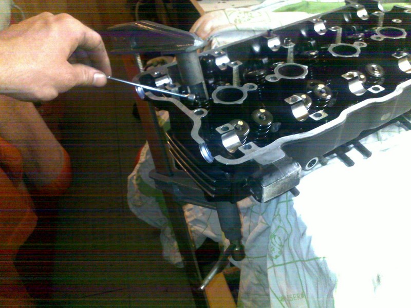

Puis on le retourne et on va voir les soupapes :
moderne : remise à niveau d'un 16S liquide 100_1817
On dirait que rien n'a jamais été ouvert! Les vis du cache allumage sont toutes noires sans trace! Le joint colle et semble être d'origine! pfiou encore un plan de joints à faire...
Les cames sont belles : pas de pitting!
moderne : remise à niveau d'un 16S liquide 100_1818
Les jeux sur les 16 soupapes sont trop faibles...
