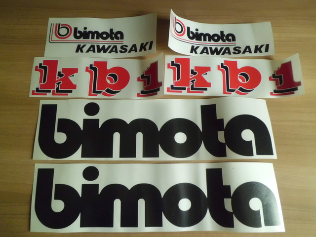

| Oui il a frappé. Moi j' étais content de ce que j' avais, pour mémoire:  J' avoue que j' appréhendais un peu le jour de la pose; il faut vraiment y aller doucement pour que les perspectives soient à espace égal (logo KB1). Et puis Dominique a débarqué  ... Voici ce que j' ai reçu, pour comparaison:   Sérieux, rapide, rien à dire, vraiment  ! John |

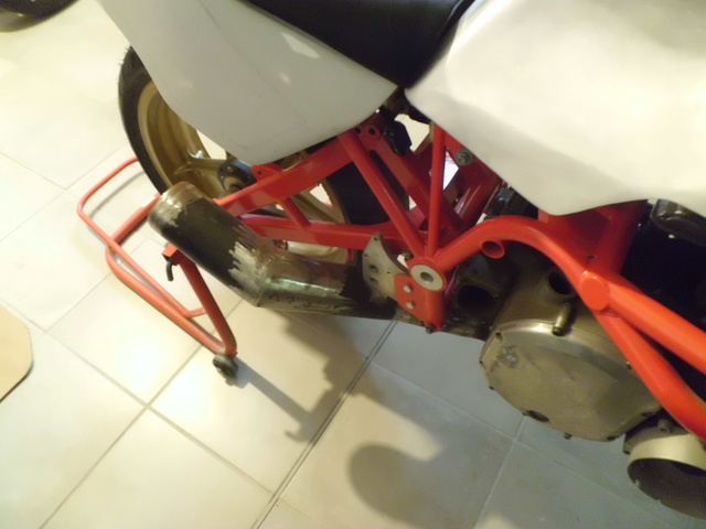

| Des nouvelles du front, après un arrêt assez long... Je n' ai pas pu faire grand chose en raison d' un bras en réeducation mais j' ai fait faire  ! La ligne d' échappement est terminée:  Il a fallu couper les coudes des cylindres 2 et 3 car l' entraxe ne correspondait pas. Le silencieux aussi a été raccourci. Avec le document Termignoni d' époque et des photos de KB1, on s' en est rapproché le plus possible. Le voici en place:  Ca passe impec avec le carénage. Le bout du silencieux remonte un peu vers le haut, c' est volontaire. Pour donner un effet visuel moins écrasé de l' arrière de la moto. De cul:  Il ne manquera qu' un thermolaquage noir et ce sera nickel:  Ensuite, les compteurs. Sur les bons conseils de Benoît Colombani (CBZ1), j' ai contacté un gars qui refait les ensembles compteurs/compte-tours sur Marseille. Absolument parfait:  J' ai un compte-tours électronique de prévu, mais j' ai quand même fait refaire celui d' origine, au cas où:  Le tout avec des obus neufs:  Achat d' un feu AR neuf:  John |

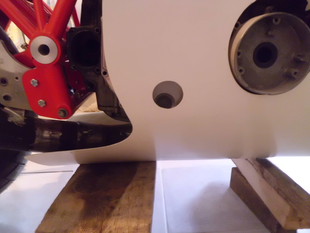

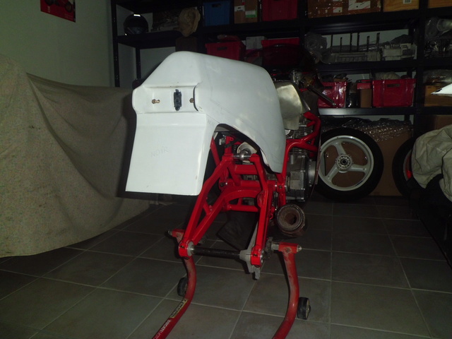

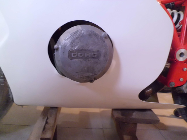

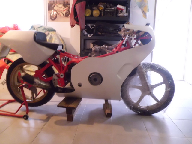

| Maintenant, le clou du spectacle... Après avoir attendu 6 mois le carénage tant espéré il est arrivé cassé  ... Retour à l' expéditeur. Quelques temps après, il est revenu entier. Passé l' extase, je me suis penché un peu plus sérieusement sur lui il y a quelques jours. En fait c' est une grosse merde!!! Une finition inexistante, des trous pour l' allumage, l' alternateur et le hublot de niveau d' huile beaucoup trop gros et, cerise sur le gâteau le trou du phare est trop petit  !!! Même le passage de la roue AV n' est pas dans l' axe... Bref, grosse déception. Je suis en train de voir avec un Italien pour en refaire fabriquer un. Quelques photos pour illustrer mon mécontentement:  Le trou pour l' alternateur  :  De l' autre côté. Aucun risque de ne pas voir le niveau d' huile vu la taille du trou  :  Quant au phare ça se passe de commentaires...:  De plus on a l' impression que la tête de fourche est écrasée ce qui fait que, même approximativement en place l' embase de la bulle va venir taper dans les obus des compteurs:  Voilà. Bon malgré tout je garde la motivation mais ça fait ch... John |

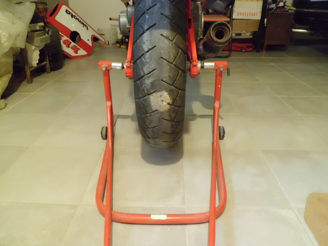

| Salut John, gros travail sur ton échappement  , pas top pour le carénage mais dans le domaine de l adaptable, il y a souvent des retouches à faire... Moi aussi je trainasse pour faire avancer la mienne . La dernière opération effectuée c est le montage à blanc de l amortisseur:   |

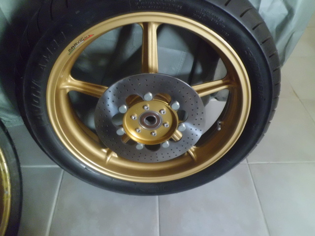

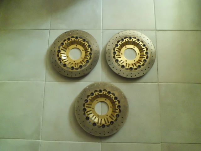

| Le montage touche à sa fin, lentement. A ce jour, la moto en est là:  Car j' attendais ça:  Jante Campagnolo (refabriquée par Marvic), en 18" x 4.00:  Je l' ai prise chez Godier Genoud. J' ai pris aussi le disque AR car le Brembo fonte en 260 d' origine a trop de déport par rapport à l' épaisseur du moyeu de la nouvelle jante. Il me faut juste faire fabriquer un porte couronne de la bonne épaisseur. Autre achat, pièce neuve d' époque  :  Et ça:  Un est neuf, celui du bas, les deux autres ont 4000 kms. Ils proviennent d' une 750 F1. Je n' attends plus que le carénage en commande, une bulle, et ce sera terminée pour la partie à blanc. John |
