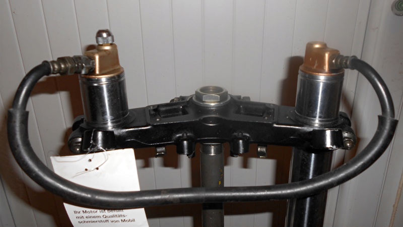

la différence de référence Honda entre le modèle 79 et 80:
est que sur les mod. 80, tu avais une fourche oléopneumatique,
une addition d'air dans les tubes de fourche (valves à chaque tubes de fourches, au dessus du T sup.),
que tu n'avais pas sur les mod. 79.
HONDA 900 BO FZ SC01 1979 - Page 2 Imgp0410
Et sur les mod. 81 et 82 (83)
une durite reliée les 2 tubes de fourches, pour avoir une pression constante et identique.
HONDA 900 BO FZ SC01 1979 - Page 2 Dscn3111
@+Dominique
