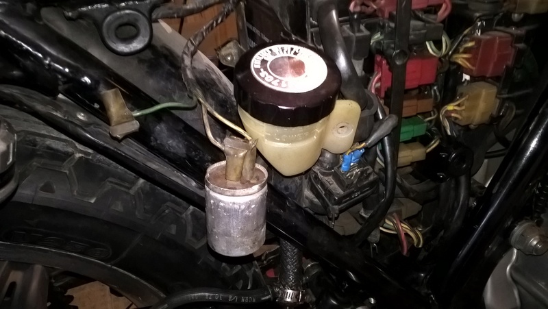

Les cligno AR fonctionnent une fois puis s'arrêtent.
Je viens de trouver cela :
Honda CBX1000 Z 1979 Wp_20113
Savez-vous où va se brancher le 3e fil du relais de cligno SVP?
Pour le frein arrière, j'ai débouché le trou de retour du maître cylindre et ça a l'air de fonctionner, à tester sur route.

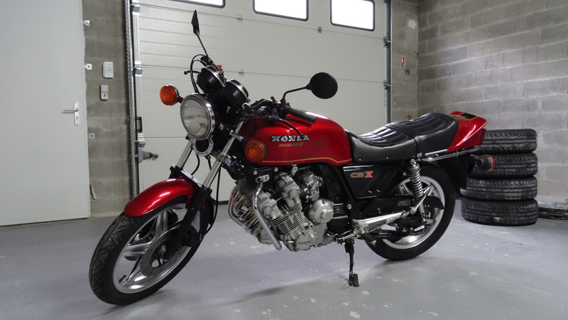

Pour rappel, la bête :
Honda CBX1000 Z 1979 Dsc02212
Honda CBX1000 Z 1979 Dsc02210
Honda CBX1000 Z 1979 Dsc02214
Honda CBX1000 Z 1979 Dsc02211

Les clignoteurs fonctionnent avec ce fil débranché, par contre il faut que le relais ne soit pas à la masse.
Le frein AR fonctionne désormais.

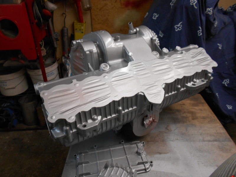

question :
comment vous faites pour avoir des moteurs aussi propres que sur la photo pour des motos de presque 40 ans ?
ca a été refait, repeint ?

Ça dépend du kilométrage de la machine .
Sinon , oui, Restom . albino
