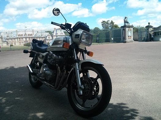

1ère sortie de l'année Twisted Evil
Mon GSX 1100 , époque Mittérand - Page 11 30127810
petit a petit tous les petits soucis de finition sont résolus, déjà elle démarre bien maintenant.
seuls et derniers soucis, elle peine a garder son huile en dedans casse
les 2 dernières fuites sont identifiées (je pensais ne plus en avoir et puis....) , une aux carter moteurs devant le carter de PSB, derrière le démarreur, j'imagine que lorsque j'ai assemblés les 2 demi carter, je n'ai pas charger assez en pâte a joint a cet endroit, du coups ça fuit Sad
et une au niveau du joint de culasse, vers cylindre 3 et surtout 4 a l'avant mouais1
sinon toujours sympa a conduire, le moteur est cool, ça manque de cv mais ça monte assez bien en régime et les 150/160 km/h sont très vite atteint, surtout en reprise depuis 60/80 km/h en 5, alors si on tombe la 4....
malgré les filtres individuels elle tourne assez rond a mon gout, que ce soit le ralentit, le 1er quart de gaz, rouler sur un filet, a peine on peut sentir un début d'engorgement en ouvrant en grand en 5ème depuis les 1500/2000 t/min, mais en 1/4 de seconde c'est partit.
avec les suspensions refaites elle danse moins de l'arrière et semble mieux garder son cap. avant elle était vraiment tassée de l'arrière car les fournales fuyaient, surtout un qui ne gardait pas sa pression.
mais vache ! qu'est ce que les freins ont évolués en 40 ans cheers
