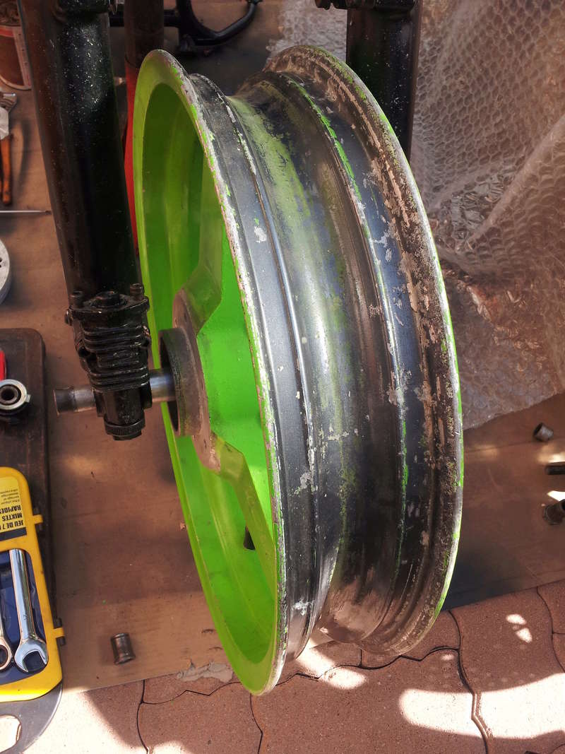

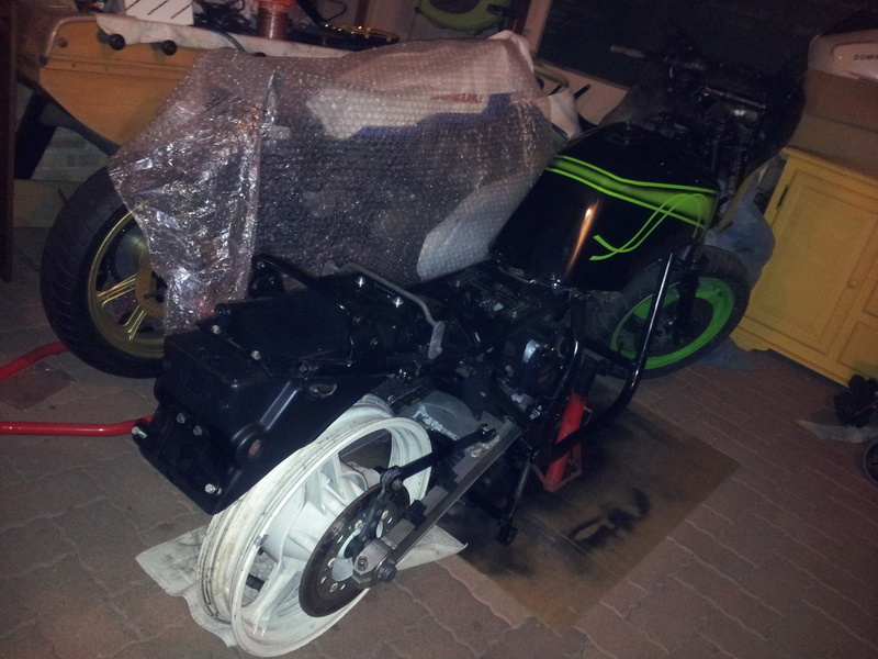

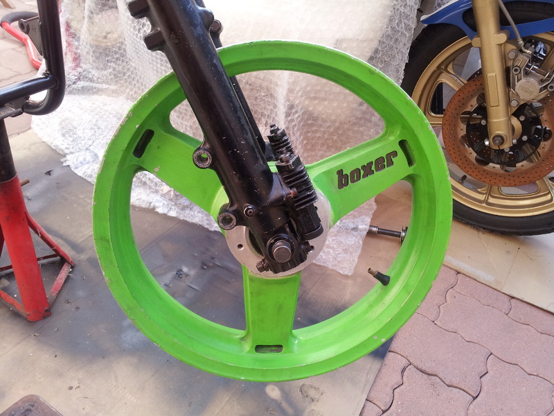

| LE REMONTAGE AVANCE BEQUILLE CENTRALE SUSPENSIONS AVANT ET ARRIERE BRAS OSCILLANT ET FOURCHE GUIDONS DEBUT DU CIRCUIT ELECRIQUE BOBINES POMPE A ESSENCE BOITIER CDI SUPPORT BATTERIE  J EN SUIS A L ADAPTATION DE LA ROUE AVANT GOTTI BOXER BIKE EN 16' REMPLACEMENT DES ROULEMENTS 6204 ET USINAGE DES ENTRETOISES POUR LA CENTRER DANS LA FOURCHE AJUSTAGE DES DISQUES A SUIVRE YVES |

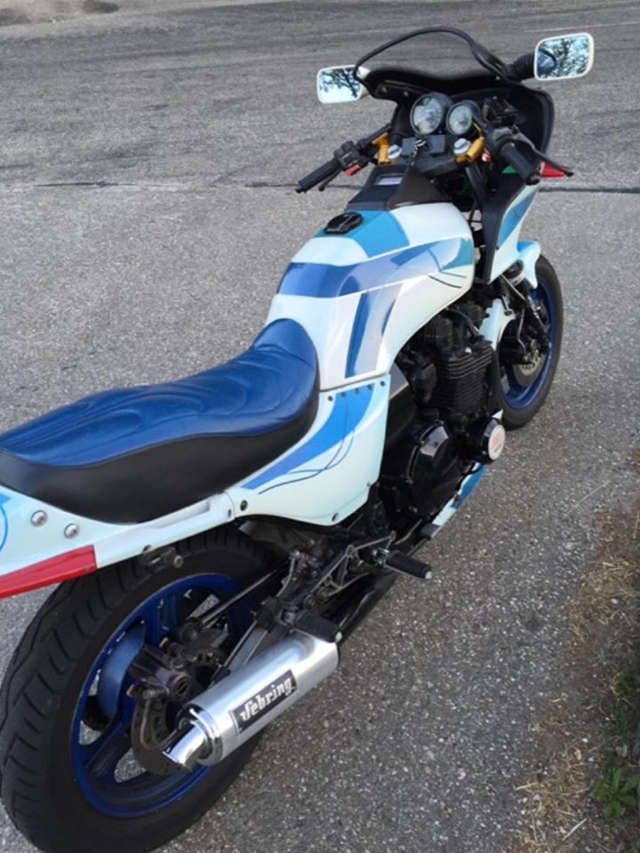

| J'ai eu la surprise un jour en pause au boulot d'apprendre que celui-ci l'avais vendu à un jeune alors qu'il devait soi-disant me la donner le jour où il raccrocherait le cuir. Un peu comme aux US quand un gamin reçoit la Camaro de son daron. Le jeune qui la racheter a fait une bonne affaire vu la marge qu'il souhaite se faire. Cependant, je doute qu'il sache apprécier réellement la moto qu'il à. J'ai bien tenté de la récupérer, en vain, un dialogue de sourd c'est installé donc pas la peine de continuer. Bien triste les histoires de famille  |

| REMPLACEMENT DES ROULEMENT DE ROUE 6204 2RS USINAGE DES ENTRETOISES DE CENTRAGE DE LA ROUE AVANT DIAM EXT 25MM LONG 20MM DIAM INT 15 MM  ET ADAPTATION DE LA PRISE DE COMPTEUR AVEC LA PLAQUETTE D ENTRAINEMENT MODIFIEE COTE FINIE 28 MM CELLE CI PROVIENT D UNE 900 GPZ QUI A UNE ROUE AVANT D ORIGINE EN 16  CELA EVITE DE SE PRENDRE POUR EDDIE LAWSON A 260 KM/H  J EN CONNAIS A L EPOQUE QUI ANNONCAIENT DES VITESSES IMPRESSIONNANTES C EST SUR ENTRE UNE ROUE DE 16 ET UNE ROUE DE 19 .... YA COMME UNE GROSSE DIFFERENCE  YA PLUS QU A LUI COLLER UNE GOMME DE 120/80/16 EN INDICE 60 V ATTENTION AUJOURD HUI ON TROUVE DES PNEUX DE CES DIMENSIONS SUR DES SCOOT EN INDICE DE VITESSE P .... SOIT 150 KM/H C EST NOTOIREMENT INSUFFISANT POUR CE TYPE DE MACHINE  IL Y A RISQUE D ECLATEMENT SACHANT EN PLUS QUE L INDICE DE CHARGE N EST PAS BON NON PLUS   C EST MARQUE DESSUS  A+ YVES |

| MERCI KINKIN POUR LA BELLE SERIE DE PHOTOS D EPOQUE CETTE TRES BELLE MACHINE POSSEDE LA GRILLE DE PHARE PREMIERE MODELE EN ALU AVEC LES ENTRETOISES AVANT QUE LA SERIE LA PLUS CONNUE EN PLASTIQUE THERMO FORME NE SOIT COMMERCIALISEE
T AS UNE PHOTO COTE ECHAPPEMENT POUR VOIR CE QUI A ETE MONTE SUR CETTE MACHINE A L EPOQUE MERCI D AVANCE YVES |

| C EST PAS LE TOUT D AVOIR UNE ROUE A L AVANT MAINTENANT FAUT PASSER A L ARRIERE  D ORIGINE LE 1100 ZX A UNE ROUE DE 3.00X17 A LA MODE A L EPOQUE ON RETROUVE DU 17 AUSSI A L ARRIERE SUR LE 1100 GSX ET LES 1300 KAWA PAR EXEMPLE   SAUF QUE BOXER BIKE A FAIT UN CHOIX DIFFERENT IL A MONTE UNE ROUE DE 3.00X18 A L ARRIERE QUI A EXACTEMENT LE MEME DESSIN ON LA TROUVE SUR LA ZX 750 ET LA 750 TURBO PAR CONTRE IL Y A UN PETIT SOUCIS LA BROCHE DE ROUE DE LA 1100 EST EN DIAMETRE 20 MM  ET CELLE DES 750 EST EN 17 MM  LE MONTAGE D EPOQUE EST DONC LE SUIVANT ILS ONT RECUPERE LA ROUE ET LA BROCHE DE LA 750 AVEC SES ENTRETOISES ET LA PATTE DE FREIN AINSI QUE LES EXCENTRIQUES ALU DU BRAS OSCILLANT ET LE TOUR EST JOUE  YAPU QU A FAIRE UNE EXPEDITION DANS LES PIECES DE 750 TURBO UNE ROUE ARRIERE EN 3.00 X18 AVEC SON AXE DE ROUE EN 17 MM  UN BRAS OSCILLANT DE 750 TURBO IL EST TRES SPECIFIQUE CETTE MOTO ET SE RECONNAIT FACILEMENT A DROITE  EN AVANT POUR LES MODIFS  A+ YVES

T AS UNE PHOTO COTE ECHAPPEMENT POUR VOIR CE QUI A ETE MONTE SUR CETTE MACHINE A L EPOQUE MERCI D AVANCE YVES Elle a un 4 en 1 Sebring. Voici une photo récente ou on le voit ainsi que la selle qui fût refaite par un asiatique très doué de ses mains Inconvénient, dans mes souvenirs, il fallait déposer l'échappement pour vidanger la bête :/  |

| JE PENSE QUE CETTE MODIFICATION EST DUE AU MONTAGE DE LA ROUE AVANT DE 16 IL EST POSSIBLE QUE CLAUDE FIOR SOIT A L ORIGINE DE CE MONTAGE MAIS JE N EN AI PAS LA CERTITUDE JE VOUS DIRAIS CE QUE CELA FAIT COMME DIFFERENCE PAR RAPPORT A LA VERSION STANDARD QUAND ELLE SERA OPERATIONNELLE  REMPLACEMENT DE LA COURONNE DE 50 DENTS DE LA 750 TURBO PAR UNE 41 DENTS NEUVE DE 1100 ZX CELA FAIT UNE SACRE DIFFERENCE   VOILA LE MONTAGE COMPLET TERMINE  ET LE MONTAGE DU SUPPORT D ETRIER ARRIERE LUI AUSSI DE 750 TURBO  A SUIVRE YVES |

| PETIT DETAIL MAIS QUI A SON IMPORTANCE  LA BEQUILLE LATERALE COURTE POUR COMPENSER LA ROUE AVANT DE 16 POUCES   CELA EVITE DE RETROUVER LA MOTO PAR TERRE AU PREMIER COUP DE VENT  |
