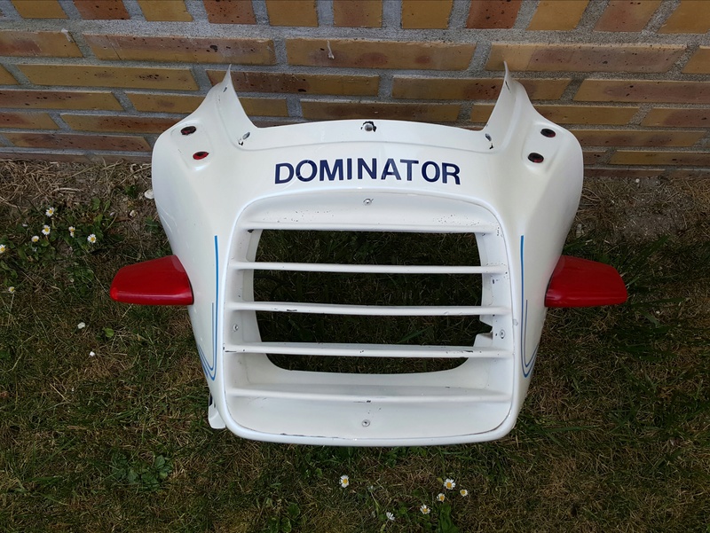

| MONTAGE DES CLIGNOTANTS AVANTS SPECIFIQUES A LA BOXER BIKE EN FORME D AILERONS UN PETIT PARFUM DE H2R AVANT L HEURE   A+ YVES |
