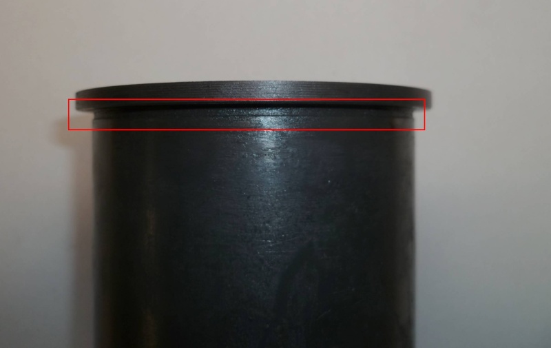

Pierre, non, juste un alésage de 72,5 mm à 75 mm.
75 MM C EST LA COTE MAXI POUR UN REALESAGE D UN BLOC DE 1100 ZX SOIT 1170 CC
ATTENTION AUX AXES DE PISTONS EN 18 MM innocent
73 MM POUR UN BLOC DE 1000J SOIT 1105 CC
EN AUCUN CAS FAIRE UN 1135CC DANS UN 1000 J SANS RECHEMISER C EST LA CATASTROPHE
Même si un alésage de 75 mm est réalisable dans un bloc-cylindres de GPZ 1100 ou ZX 1100 sans changer de chemises, cela représente un gros risque pour la fiabilité.
Sur ces chemises, il y a un dégagement sous la collerette et quand on passe en Ø75 il ne reste plus que 1.30 mm à cet endroit qui est extrêmement chaud. De même, il ne reste plus que 1.80 mm sur le corps de la chemise. Une épaisseur sous les 2 mm c'est prendre de gros risques de déformation.
1100 ZX DOMINATOR BOXER BIKE  - Page 2 P1040810
Tout en bas de la chemise, il ne reste plus que 1.50 mm, presque impossible de faire un cône d'entrée des segments digne de ce nom, donc risque supplémentaire lors de l'introduction des pistons/segments.
Ces remarques sont également valables pour le bloc Z 1000 en alésage 73 mm.

Je confirme , un 1135 qui a vu sa chemise descendre (collerette découpée) en pleine accélération , une bielle à travers le carter et moi inondé d'huile , arrêt sans chute dans l'échappatoire  I love you

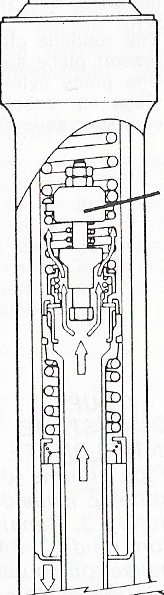

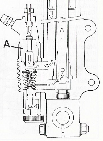

VOILA LES ANTIPLONGEES REMIS EN ETAT AVEC L ORDRE DES PIECES INTERNES
1100 ZX DOMINATOR BOXER BIKE  - Page 2 20160216
1100 ZX DOMINATOR BOXER BIKE  - Page 2 Avds_n10
JE SAIS PERSONNE NE LES REMONTENT angel
MAIS QUAND C EST EN PARFAIT ETAT AVEC 245 CC DE 15W DANS LA FOURCHE
MOLETTE EN POSITION 1 CELA FONCTIONNE PLUTOT PAS MAL w01
J AI L HABITUDE DE LEUR REACTION ET SUR ROUTE J AI DE BONNES SENSATIONS
ET UNE TENUE DE ROUTE PARFAITE AUSSI BIEN SUR LES ZX1100 QUE LES 750 TURBO
IL N Y A QUE SUR REVETEMENTS DEFONCES ET A LA MONTEE OU DESCENTE D UN TROTTOIR
IL NE FAUT PAS TOUCHER LE FREIN AVANT SOUS PEINE DE SE CLAQUER LES POIGNETS bom
NOTA CE PROBLEME SERA CORRIGE 1 AN PLUS TARD SUR LA 900 NINJA AVEC SON AVDS
AUTOMATIC VARIABLE DAMPING SYSTEM COUPLE A L ANTIPLONGEE albino

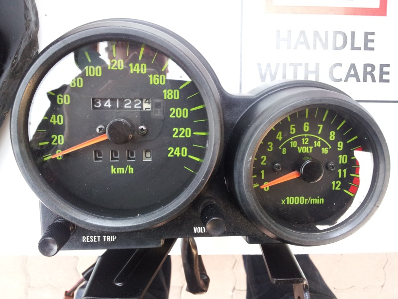

SUITE DE LA REMISE EN ETAT
LE TABLEAU DE BORD
1100 ZX DOMINATOR BOXER BIKE  - Page 2 20160310
EHH OUI ELLE N A QUE 34 000 KM D ORIGINE Very Happy
POUR INFORMATION LE 1100 ZX A UN COMPTEUR A 250 KM/H ET UNE ZONE ROUGE A 9500 TR/MIN
POUR LE 750 TURBO LE COMPTEUR EST A 260 KM/H cafume1 ET LA ZONE ROUGE DU COMPTE TOUR A 10 000 TR/MIN
1100 ZX DOMINATOR BOXER BIKE  - Page 2 20160311
LES VOYANTS DE RESERVOIR
CETTE FOIS CI J AI BIEN VERIFIE PAS DE PIEGE C EST BIEN UN MODELE DE 1100 ZX innocent innocent innocent Very Happy Very Happy Very Happy
1100 ZX DOMINATOR BOXER BIKE  - Page 2 20160312
A SUIVRE

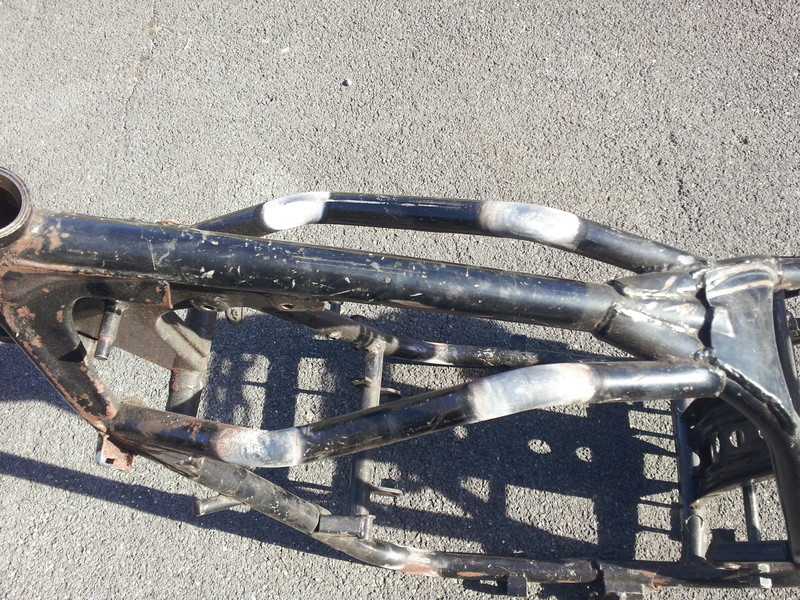

RETOUR DE CHEZ L ARTISTE DU CHALUMEAU POUR ME REMETTRE TOUT CELA BIEN DROIT
CE SERAIT IDIOT DE REMONTER UNE MACHINE AUSSI PUISSANTE AVEC UN CADRE DE TRAVIOLE affraid
WALA LE RESULTAT TOUT EST PARFAITEMENT ALIGNE ON VOIT BIEN LES NOMBREUX POINTS DE CHAUFFE
POUR REMETTRE TOUT EN PLACE
YA DU BOULOT ET CELA DEMANDE UNE GRANDE EXPERIENCE 1100 ZX DOMINATOR BOXER BIKE  - Page 2 779767
1100 ZX DOMINATOR BOXER BIKE  - Page 2 20160916
1100 ZX DOMINATOR BOXER BIKE  - Page 2 20160915
LUIGGI MAITRISE LE SUJET LE RESULTAT EST AU QUART DE POIL Very Happy albino Cool !!!

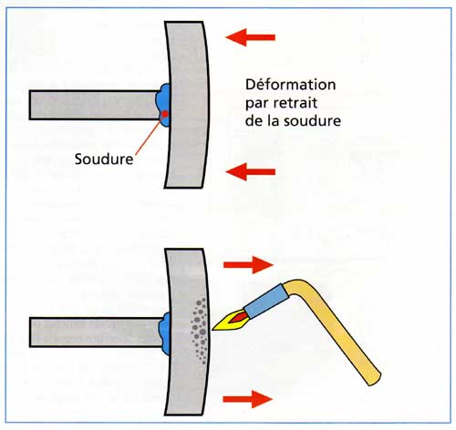

Juste pour ma culture, lorsque l on réalise un point de chauffe sur un tube comme sur la photo, cela a tendance a allonger le tube ou le rétrécir, ou cela est bien plus compliqué que ca ???????????
Merci de vos lumières
Japy
1100 ZX DOMINATOR BOXER BIKE  - Page 2 Empty
MessageSujet: Re: 1100 ZX DOMINATOR BOXER BIKE    1100 ZX DOMINATOR BOXER BIKE  - Page 2 Icon_minitime11/9/2016, 07:55
Quand on fait un point de chauffe sur un tube , le metal se "ramollit" lors du rouge et en refroidissant , il va "tirer" sur le reste , le tout étant de trouver le bon endroit Very Happy
.1100 ZX DOMINATOR BOXER BIKE  - Page 2 Astuce10
https://www.youtube.com/watch?v=ERNtFQqR6YM
https://www.youtube.com/watch?v=ORMRfXAhUh0&index=6&list=PLfkvaQG7Nlhb7dzeLBLX5lNrkcSdZa5Dy
https://www.youtube.com/watch?v=RNrBImjknww&list=PLfkvaQG7Nlhb7dzeLBLX5lNrkcSdZa5Dy
Merci Roger albino albino

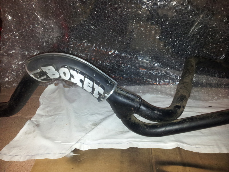

LA PIECE INDISPENSABLE A TOUTE BOXER BIKE QUI SE RESPECTE
LA LIGNE D ECHAPEMENT SI PARTICULIERE
1100 ZX DOMINATOR BOXER BIKE  - Page 2 20160918

merci Merci  pour ta réponse concernant la peinture de ton cadre.
Si j'ai bien compris il s'agit de peinture noire brillant direct (peinture de carrosserie automobile? de portail ferronerie? ou autre?...)
qui a été diluée avec de l'antirouille (de type rustol? ou autre?).
Peinture au pistolet? ou au pinceau en croisant les doigts pour qu'elle tire au point de finir brillant "laqué"?
Comme tu peux le lire, la photo postée vient de faire un envieux... et un curieux d'en connaitre les détails  w01.
Je suis vraiment intéressé par en savoir un peu plus  Cool !!!...
D'avance je t'en remercie.
Bien cordialement
Bruno
Localisation : BAPAUME (62)
MessageSujet: Re: 1100 ZX DOMINATOR BOXER BIKE    1100 ZX DOMINATOR BOXER BIKE  - Page 2 Icon_minitime13/9/2016, 21:12
PEINTURE SOLVANTE ANTIROUILLE NOIRE BRILLANT DIRECT
2 COUCHES MOUILLE SUR MOUILLE
ON RETROUVE L ASPECT ET LA TEXTURE D ORIGINE
Yves, que veux-tu dire par "mouille sur mouille" ????
MessageSujet: Re: 1100 ZX DOMINATOR BOXER BIKE    1100 ZX DOMINATOR BOXER BIKE  - Page 2 Icon_minitime13/9/2016, 22:50
pour la peinture appliquée au pistolet ou en bombe
la technique mouillé sur mouillé est toute simple
on peint en 2 couches sans attendre que la première soit totalement sèche juste qu' elle ai commencé a tirer
faire un essai avant
attention cela ne se fait pas avec toutes les peintures ou ne pas trop attendre sinon tu te retrouves avec une réaction et la peinture frise
et c est bon a recommencer
pour la peinture avec antirouille il est bien sur possibble d utiliser du rustol owatrol comme diluant couvrant de la peinture c est tres efficace
d autant plus quand la base est rouillée de rouille rouge
dans mon cas le cadre etant assez propre te pas trop rouillé
une simple peinture pour fer avec une base antirouille suffit c est bien sur une peinture solvanté pas une peinture a l eau
un exemple qui va bien et très économique  prévoir 2 bombes pour un cadre

VOILA LA PIECE LA PLUS DIFFICILE A TROUVER
LA LIGNE D ECHAPPEMENT A DOUBLE SORTIE HAUTE
EH OUI DEJA EN 1983 BOXER BIKE L A FAIT
1100 ZX DOMINATOR BOXER BIKE  - Page 2 20160920
CE SERA LA GRANDE MODE 15 ANS PLUS TARD LES SORTIES D ECHAPPEMENT HAUTES Very Happy casse casse casse casse
1100 ZX DOMINATOR BOXER BIKE  - Page 2 20160921
AVEC LE LOGO EN FONDERIE D ALU ET LE Y LATERAL Question
 ON NE PEUT PAS DIRE QU ILS ON DONNE DANS LA SIMPLICITE CHEZ BOXER BIKE innocent
LE SABOT SPECIFIQUE BOXER BIKE
PAS FACILE NON PLUS A TROUVER EN BON ETAT
CELUI CI EST COMME NEUF
1100 ZX DOMINATOR BOXER BIKE  - Page 2 20160922
MEME PAS RACLE EN DESSOUS C EST DIRE innocent

Plus de temps passé à la recherche des pièces qu"à la reconstruction albino
MessageSujet: Re: 1100 ZX DOMINATOR BOXER BIKE    1100 ZX DOMINATOR BOXER BIKE  - Page 2 Icon_minitime16/9/2016, 07:35
c est sur ... les premières pièces qui sont les clignotants avant et la grille de phare datent d une bonne dizaine d année
je recherche l échappement activement depuis 3 ANS  car sans celui ci la machine n a pas tout son caractère
et il faut souvent acheter une moto pour récupérer une pièce ... c est pas raisonnable ...
ou alors sur des machines dont les propriétaires veulent les remonter a l origine
la particularité des boxer bike c est que nombre d accessoires ont étés vendus au détail
les plus connus sont les clignotants arrière dans les sabres et le feu arrière dans le dosseret
on les retrouve le plus souvent très mal montes ou cassés
je vous donnerais les détails de montage au fur et a mesure Very Happy
