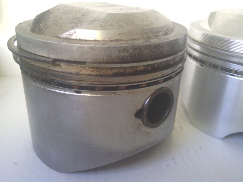

Bon une petite tof alors
Avec un zoom sur un WISECO en deco sur mon bureau.
réfection haut moteur 1100 B2 - Page 2 Wiseco10
Et une autre tof avec 3 type de pistons 1135 de différente marques .
A gauche le WISECO et à droite un petit café que je t'offre Roger albino
réfection haut moteur 1100 B2 - Page 2 Wiseco11
