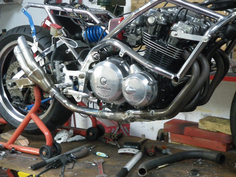

|   aprés le week end passé sur les échappements , dans les cartons j'ai retrouvé un collecteur de 1000 cbx , alors decoupe,assemblage,soudage Je trouve ça pas trop mal maintenant (merci de vos conseils) |
 | Sujet: Re: restauration 900 Bo MARTIN 24/3/2015, 08:01 | |
| Tu maitrises bien la soudure mais pas la forme,dommage que tu les places sur les extérieurs au lieu de resserrer sur le centre pour la garde au sol en virage , pas en ligne droite et il faut normalement un peu d'espace quand même pour le passage de l'air qui fait une isolation thermique entre les tubes et les carters moteurs. .
