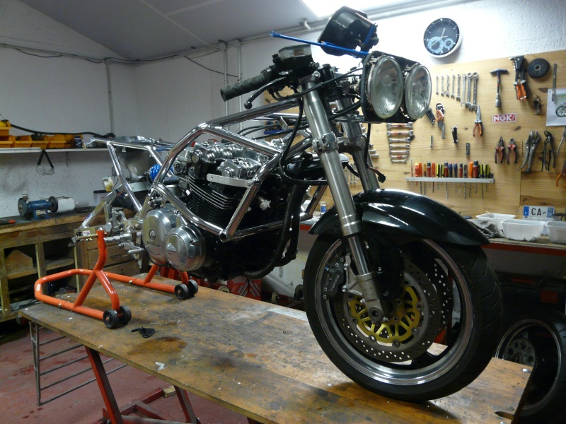

restauration 900 Bo MARTIN P1050412
Comme promis les photos  ( l'arrivé du cadre)restauration 900 Bo MARTIN P1050413
restauration 900 Bo MARTIN P1050510
Début du remontage a blanc

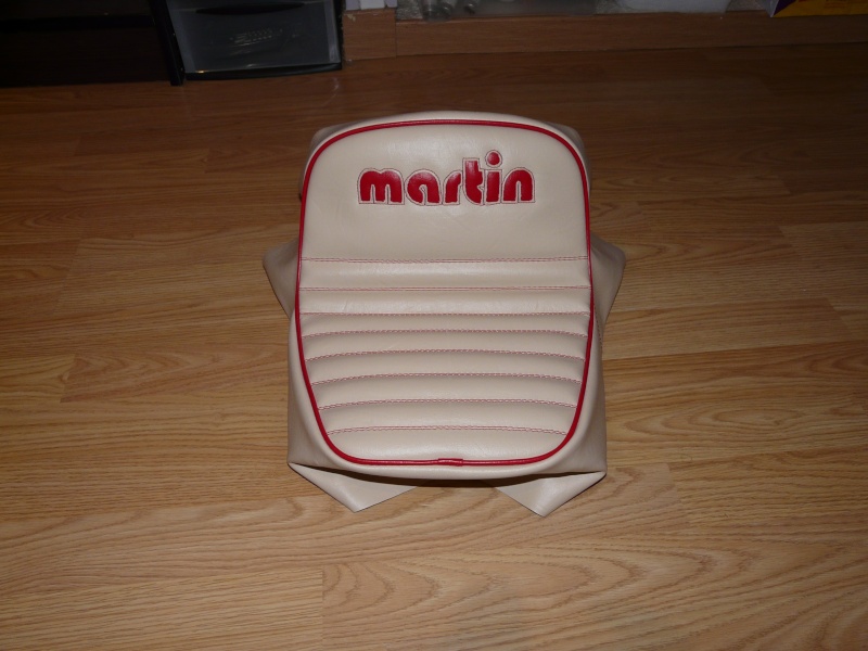

restauration 900 Bo MARTIN P1050610
La housse de selle matin reçu au courrier ce matin plus qu'a la coller

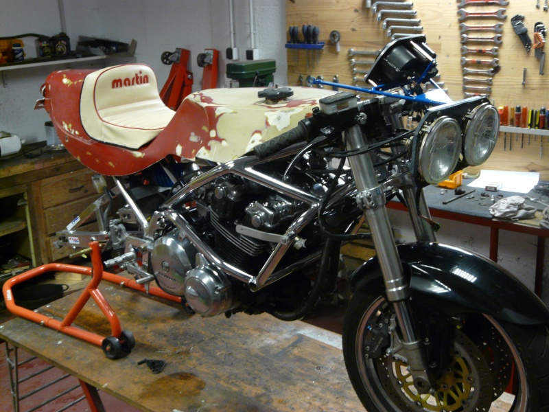

restauration 900 Bo MARTIN P1050611
bon le moteur est dans le cadre sans surprise par contre je trouve les cables d'accèlèrateur d'origine du BO bien longs ou alors je l'ai passe mal dans le cadre?
et la la poignée ne revient pas bien!!!!!si quelqu'un à une photo du montage merci
restauration 900 Bo MARTIN P1050612
restauration 900 Bo MARTIN P1050613
la avec la selle

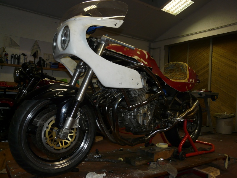

MessageSujet: Re: restauration 900 Bo MARTIN   restauration 900 Bo MARTIN Icon_minitimeSam 21 Fév 2015 - 19:56
restauration 900 Bo MARTIN Imgp0815
restauration 900 Bo MARTIN Empty
MessageSujet: Re: restauration 900 Bo MARTIN   restauration 900 Bo MARTIN Icon_minitimeSam 21 Fév 2015 - 20:04
avancement du martin
partie electrique terminé et mise en route
imposible de la faire monter a plus de 4000 tours donc j'ai changé les gicleurs de 68/102 passé en 80/140 et la beaucoup mieux mais sature encor et retour de flame dans les pots et la je ne sais plus si faut continuer a monter en gicleurs ou je suis deja trop
