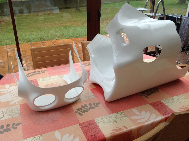

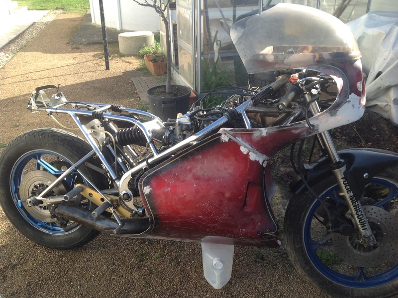

PoMmRestauration Martin Suzuki Img_2613Bon voilà l'outil ......
Votre avis m'intéresse, ayant acheté la machine avec le carénage manquant, je lui fais des essayages.
Un copain m'a prêté celui ci , il est un peu large par rapport au modèle d'origine.

Merci JP, j'ai stoké toutes ces photos, et c'est bien le carénage que tu montres que je recherche.
Pour l'instant aucune piste .
Georges Martin vend le sabot et la tête de fourche en neuf.
D'autres proposent le même modèle que celui que j'ai en prêt.
Tout vos conseils sont les bienvenus.

C EST UN MONTAGE QUI RESPECTE L ORIGINE QUE TU CHERCHES OU FAIRE UNE MOTO COMME TU VEUX EN MELANGEANT LES MODELES ???
TU POSSEDES UN CADRE CANTILEVER PREMIERE GENERATION ET SERIE 3 AVEC BRAS OSCILLANT ROND ET TIRAGE DE CHAINE DROIT
IL DOIT ETRE DANS LES NUMEROS 1800 A PEU PRES DE 1980
Restauration Martin Suzuki Martin30
CAR LA PREMIERE PHOTO AVEC LE CARENAGE LARGE EST BIEN CELUI D EPOQUE ET QUI CORRESPOND A L ANNEE DU MODELE
IL EN EXISTE PLUSIEURS VERSION EN BAS DE CARENAGE QUE L ON APPELAIT A L EPOQUE
3 BOULES 2 BOULES ET UNE POINTE SUIVANT LES ANNEES ET LES MOTEURS
LA VERSION QUE TU AS MONTE A ETE ETUDIEE POUR LA PREMIERE SERIE ET UN MOTEUR DE 750 FOUR HONDA OU 900 KAWA
QUI SONT TRES LARGES AU NIVEAU DE L ALTERNATEUR ET DE L ALLUMAGE
MAIS C ETAIT LE LOOK D EPOQUE LES CARENAGES ETAIENT TRES PROTECTEURS ET TRES LARGES AU NIVEAU DES JAMBES
LE SECOND CARENAGE MONTRE PAR JP EST POUR UN CADRE TRES DIFFERENT C EST UNE VERSION PERMETRIQUE
ET QUI DATE DE 3  ANS PLUS TARD 1983 A 1985
Restauration Martin Suzuki Martin29
LA MODE A CHANGE ET LE CARENAGE SE PORTE AJUSTE ET LES ALTERNATEURS SONT A L AIR LIBRE innocent
APRES C EST TA MOTO TU FAIS CE QUE TU VEUX MAIS SI TU AS UNE VRAIE CARTE GRISE MARTIN ORIGINALE DE LA BONNE ANNEE
CORRESPONDANT A TON CADRE C EST MIEUX DE NE PAS FAIRE D ERREUR DE CHRONOLOGIE
APRES SI TU UNE CARTE GRISE SUZUKI .... ON EST PLUS A CELA PRES ... w01
JE T AI MIS DES PHOTOS ORIGINALES DES PUBLICITES MARTIN D EPOQUE POUR QUE TU VISUALISES BIEN LES DIFFERENCES

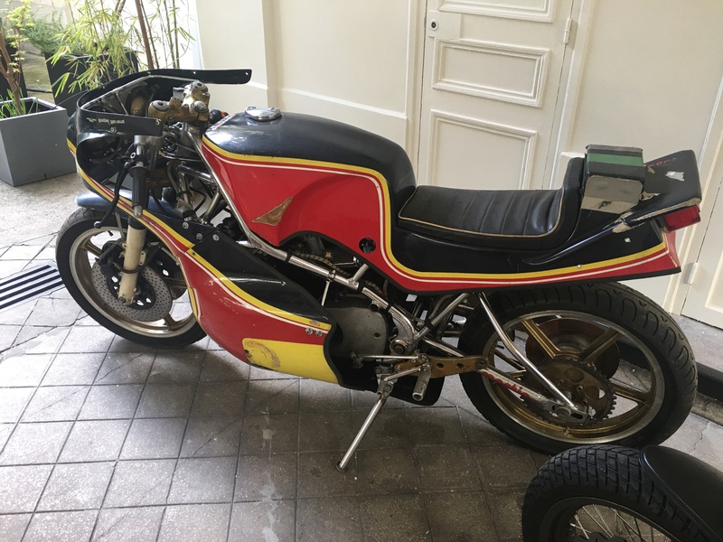

salut
c'est pas ce carénage la ???
en fait j'ai ça petite soeur a ta martin
Restauration Martin Suzuki Img_1025
Restauration Martin Suzuki Img_1027

Effectivement le carénage et le reste de la moto se ressemblent énormément.
Pourrais tu faire une photo des fixations sur le cadre de la partie basse du carénage.
Pas celle sous le pot, celle la je l'ai.
Merci.

Restauration Martin Suzuki Img_2810Bonjour à tous,
Bon le projet avance à nouveau, je viens de recevoir le beau carénage tout neuf.
La question qui arrive à l'ordre du jour :
Les fixations ?
J'ai l'araignée porte phare d'origine Martin et la fixation basse restée sur le cadre.
Des membres sympas m'ont envoyé des photos des fixations chromées d'origine Martin.
Avant que je me lance dans de la refab maison, y a t'il une source de qualité ??
