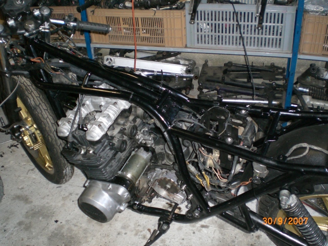

MessageSujet: Re: RESTAURATION DE L EX 900 GG DE KK   RESTAURATION DE L EX 900 GG DE KK - Page 2 Icon_minitime30/9/2007, 17:28
KK production a écrit:
685098U
pas trouver
bon autrement j ai un peu avance la bete
instalation complete du faisceau electrique
c est toujours une punition a faire ca
