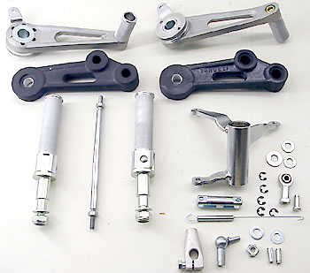

| bon ben je reprend la suite de kk mais moi ca sera un 1000GG et pas un 900 parceque j aime pas les 900 ca fait lopette 900 le cadre etant deja peint ca fait toujours ca de moins a faire mon plus gros soucis pour le moment c est les freins et les commande reculees si quelqu un a une photo du moyeu cote disque de la jante arriere jpx ca m arrangerait parceque le mien a un soucis de centrage de meme si quelqu un a une photo de la platine jpx avec le maitre cylindre ca serait bien parceque j ai rien du tout ou autrement je chercherai une jeu de platine avec support de maitre cylindre un etrier lookeed arriere aussi  |

| pour le disque j'avais prévu de mettre un peu n'importe quel modèle a partir du moment ou tu peux repercé sur le moyeu, pour les platines repose pieds : klasmo, Tarozzi, celle avec le support pour le maitre cylindre |

| merci yves c est bien un maitre cylindre comme ca qu il me faudrait installer mais comment la pedale actionne t elle le maitre cylindre |

| PEDALE D ORIGINE AVEC MONTAGE SIMPLE JUSTE UNE TRINGLE MODIFIEE LE MEME MONTAGE PEUT ETE FAIT A PARTIR D UNE PEDALE DE FREIN SPECIALE GG LEGEREMENT MODIFIEE A+ YVES |

| vi mais moi le probleme que j ai c est qu il n y a plus de support pedale le cadre a ete un peu alege |

le cadre a ete un peu alege C EST VRAI QUE J AURAIS DU Y PENSER TOUT DE SUITE KEKE JE LE VOYAIS EFFECTIVEMENT PAS DANS LA PEDALE .... BON ...REPRENONS DEPUIS LE DEBUT QUE RESTE T IL COMME ATTACHES DU COTE DROIT DE TON CADRE APRES QUE LE BOURREAU DES TUBES DE CADRE AIE FAIT SON OEUVRE SINON YA LA SOLUTION COMMANDES RECULEES RAASK QUI DOIT SE MONTER SUR UNE PLATINE ALU JE N AI PAS DE MODELE POUR 900 Z SOUS LA MAIN J AI QUE POUR DU J DESOLE A+ YVES |

|  <j'ai tout viré car je voulais/devais mettre des VRAIS commandes reculées ( rask / tarozzi ............... ) |

| vi ca je le sais mais pas moyen de mettre la main sur le modele chez klasmo ou chez un autre il me faut les memes platines que celle que tu as sur le 1135 |

il me faut les memes platines que celle que tu as sur le 1135 LES COMMANDES RECULEES TAROZZI SONT TOUJOURS DANS LE COMMERCE PAS DONNEES MAIS TRES BELLES ET SURTOUT ELLES FONCTIONNENT PARFAITEMENT DETAIL NON NEGLIGEABLE LE REPOSE PIEDS SE REPLIE CA QUI PERMET D UTILISER LE KICK SUR LES Z EN CAS DE BESOIN OU DE SUPRESSION DU DEMARREUR POUR LES COMMANDES RECULEES RAASK ELLES SONT ELLES AUSSI TOUJOURS FABRIQUEES ET AU CATALOGUE POUR LES OCCASES VOIR SUR E BAY ALLEMAGNE BEAUCOUP PLUS COURRANT QUE CHEZ NOUS APRES IL EXISTE DES MODELES SPLENDIDES SUR LES SITES JAPY TAILLES DANS LA MASSE EN CN VOIR LES PHOTOS DE PIERRE MAIS LA C EST TRES TRES CHER ET CELA FAIT TUNING .... A+ YVES |

| oui ca j ai trouve mais ca ne resoud pas mon probleme de maitre cylindre comment je vais le faire tenir |

| oui mais a chaque fois il n y a pas de support de maitre cylindre sur ces platines je sens qu il va falloir que je me lance dans la fabrication |

...nan ?? non pas possible le boucher de tours a bien travaille il a tout eradique et pi comme il a repeint le cadre je ne vais quand meme pas saloper le taf:D pour des platines rask elles ne vont pas il n y a pas de support maitre cylindre |

| ah tu vois quand tu veux les premieres ca a l air de faire c est quoi |

| non ca fait pas le haut ne correspond pas au detail  |
