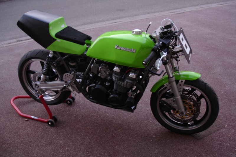

| LA SORTIE D ECHAPPEMENT A GAUCHE NE LIMITE PLUS L ANGLE A DROITE CARACTERISTIQUE DES PILOTES A GROSSE ATTAQUE SUR LES CIRCUITS QUI TOURNENT A DROITE A+ YVES |

| Thierry67: mon père pense la même chose que toi mais je l'ai forçé à mettre une touche moderne et surtout comme je suis grand il me fallait une selle moderne pour mieux déhancher car même avec un moteur moins large, la garde au sol manque. |

| Je vous présente à nouveau mon gpz RR!! pour 2015. Après avoir mis dans la mer2 mon père pour qu'il me place un pneu de 150 et surtout après pas mal de galère suite au "sabotage" de mon bras oscillant par un soudeur  , mon père a du refaire TOUT le projet en 3 semaines!! Il reste encore la chaîne a mettre car l'attache est en commande (encore un retard de commande, surtout que je roule à Carole samedi avec Ericm en prévision de la course d'endurance) Pour la peinture, on va se contenter de cacher les traces de ma chute au mans  et on verra après. Les photos ont été prises dans la soirée et je suis fière du boulot de mon père   |

| Il y en a qui se sont déchainés sur cette très belle moto , une 750 surf les petits circuits (avec un pneu de 130) est plus maniable qu'une 1000 le pneu en 150 passe mieux la puissance au sol au détriment de la facilité dans les pif paf avec le 130 , choix des pneus et des dimensions.........  |

| nous aussi on est fier du boulot de ton père  mais...t'es repassé en bi-amortisseurs ?????  sushi avec le Sportshock 2 en mono ? |
