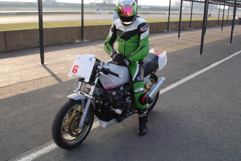

| Voici des photos de carole. Une journée très productive, avec beaucoup de boulot pour le mécano (mon père) en rentrant à la maison car le pilote est très exigeant  J'ai été agréablement surpris par sa maniabilité. Pour sa vitesse de pointe, on va changer la démultiplication (merci jean-luc SORNIN pour les infos) et pour les cornets, on verra avec les finances (merci à Thierry67 pour sa rapidité). Le changement de jante arrière est en route (plus légère et plus large). Mes réglages de détente et de compression sont bons à l'avant et arrière. Reste à trouver un coéquipier et faire les numéros  |

|  bien dommage que tu n'aies pu être avec nous la semaine dernière... Juste une chose, il semble que tu gardes le barillet de contact avec la clé, si c'est le cas, le CT te demandera d'enlever cette dernière. |

| merci, encore un détaille à régler Je n'ai pas envie que les mecs de la FFM m'embrouillent car j'ai très peu de patience et encore moins envie qu'on m'emmerde. |

| J'ai aussi changé mon pneu avant pour un conti en 110 cr (acheté chez arlenshop) le michelin est trop rond. Livraison super rapide et c'est un gars sympa |

| Je pense que tu devras revoir tes plaques numéros, car maintenant même à Mettet elles ont au standard FIM |

| Gaffe aussi que les tampons ne dépassent pas trop///la FFM au BOC en avait fait démonter car dépassant de "trop" ??!! |

| Le problème c'est que j'adore les remarques de Bruno (elles sont très pertinentes) et je suis toujours mort de rire. Pour les tampons, aucuns problèmes, mon père a respecté les normes ffm. |

- Juste une chose, il semble que tu gardes le barillet de contact avec la clé, si c'est le cas, le CT te demandera d'enlever cette dernière.
de quoi tu causes Pierre ? neiman interdit ? jamais vu ça dans le règlement !  |
 | Sujet: Re: GPZ 750 "Endurance Classic" 8/4/2013, 07:49 | |
| je n'ai pas écrit à propos du neiman ? mais de la clé qui dépasse vu la présence du barillet de contact |
 | Sujet: Re: GPZ 750 "Endurance Classic" 8/4/2013, 07:52 | |
| Des roulettes de protection peuvent être installées afin de protéger la partie cycle en cas de chute. Toutefois, elles ne sont pas admises dans un rayon inférieur à 30 cm par rapport à l’axe des repose-pieds et ne doivent pas dépasser de plus de 10 mm du carénage.
Règlement FFM
pour les plaques,il faut pouvoir mettre les numéros de taille réglementaires:
Article 16 – Plaques numéros Les machines devront être équipées de plaques blanches mates avec des numéros noirs mats. Les plaques devront être posées devant, au centre du carénage ou de chaque coté, et en bas de carénage. Pour les carénages de couleur claire, il y aura une bordure noire d'une largeur minimale de 8 mm tout autour du périmètre du fond blanc. Les dimensions de tous les chiffres Hauteur minimale : 140 mm appliqués sur l'avant sont : Largeur minimale : 80 mm Largeur min. des traits : 25 mm Les dimensions de tous les chiffres Hauteur minimale : 120 mm appliqués sur le côté sont : Largeur minimale : 60 mm Largeur min. des traits : 25 mm Pour les side-cars, les numéros doivent être visibles quelle que soit la position du passager. Le numéro à l’avant doit être situé au milieu de la carène, en hauteur et en largeur. Pour les roadsters les numéros arrière devront figurer sur les deux côtés du dosseret de selle. |

- je n'ai pas écrit à propos du neiman ? mais de la clé qui dépasse vu la présence du barillet de contact
neiman...barillet de contact...je veux bien que tu m'expliques la différence  d'ailleurs j'ai toujours entendu neiman ou contacteur à clé, mais jamais barillet de contact, on ne parle ptêt pas de la même chose... merci de m'éclairer  |
 | Sujet: Re: GPZ 750 "Endurance Classic" 8/4/2013, 12:47 | |
| oui, c'est la même chose = contacteur, neiman, barillet de contacts |
Nombre de messages : 2628 Age : 50 Localisation : Valais, Suisse ! Date d'inscription : 27/03/2007
 | Sujet: Re: GPZ 750 "Endurance Classic" 8/4/2013, 13:27 | |
| Pierre, je viens de relire en entier le règlement, je ne vois nulle part écrit comme quoi le contacteur et sa clé sont proscrits...  désolé d'insister mais si on a un neiman qui fonctionne bien on ne peut pas retirer la clé avec le contact mis, donc faut m'expliquer... |
 | Sujet: Re: GPZ 750 "Endurance Classic" 8/4/2013, 13:40 | |
|  ben; le CT va te refouler, tout simplement parce que c'est un élément pointu et saillant; risquant de provoquer blessure, voilà |
 | Sujet: Re: GPZ 750 "Endurance Classic" 8/4/2013, 13:47 | |
| - Pierre a écrit:
ben; le CT va te refouler, tout simplement parce que c'est un élément pointu et saillant; risquant de provoquer blessure, voilà ha bon, bah c'est bien que t'en parles car jamais entendu parler de ça... du coup tu shuntes le contacteur et sur le coupe-circuit sur ON tu as toujours le contact ? ou tu mets un contacteur à bouton à plusieures positions ? (si t'as un lien...)  |
 | Sujet: Re: GPZ 750 "Endurance Classic" 8/4/2013, 13:52 | |
| En course , toutes les parties saillantes doivent être protégées ou enlevées,même les vis de tendeur de chaine au bout du bras oscillant qui sont recouvertes d'une durite,pareil pour la clé,il n'y a pas ces obligations en roulage libre |
