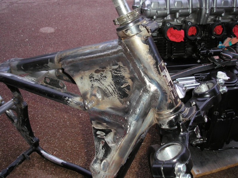

| Ce GPZ 750 de 1982 est destiné à faire quelques courses d’endurance classique mais uniquement sur des tourniquets type Carole ou Croix en ternois. Pourquoi ce choix ? En premier lieu pour ne pas faire comme tout le monde, pour sortir un peu des sentiers battus. Notre déficit en puissance sera très important face aux 1100 mais cela ne fait rien, moi et mon fils on veut s’amuser comme la plupart de ceux qui lisent ces lignes. D’autre part du GPZ 750, il y en a pas mal que ce soit du 82 ou du 83 a des prix très abordables. Et en plus il y a de la pièce . Par rapport au modèle d’origine notre GPZ a été pas mal transformé au niveau du cadre et du moteur, voici quelques photos pour appuyer mes dires…. PS: Il n'est pas terminé ( garde boue, sabot peinture ...) Modéle d'origine..  Après quelques modifications..         La fourche fait 40 mm Le moteur est un mixte de GPZ R 1, de ZX et de Zephyr 750 ,seule la culasse a été travaillée Le pot a une sortie à gauche , c'est un devil. Roue avant en 18 de GSXR mais l'arrière est d'origine. Les pneumatiques sont des michelin . Voilà.... j'attends éventuellement vos questions |

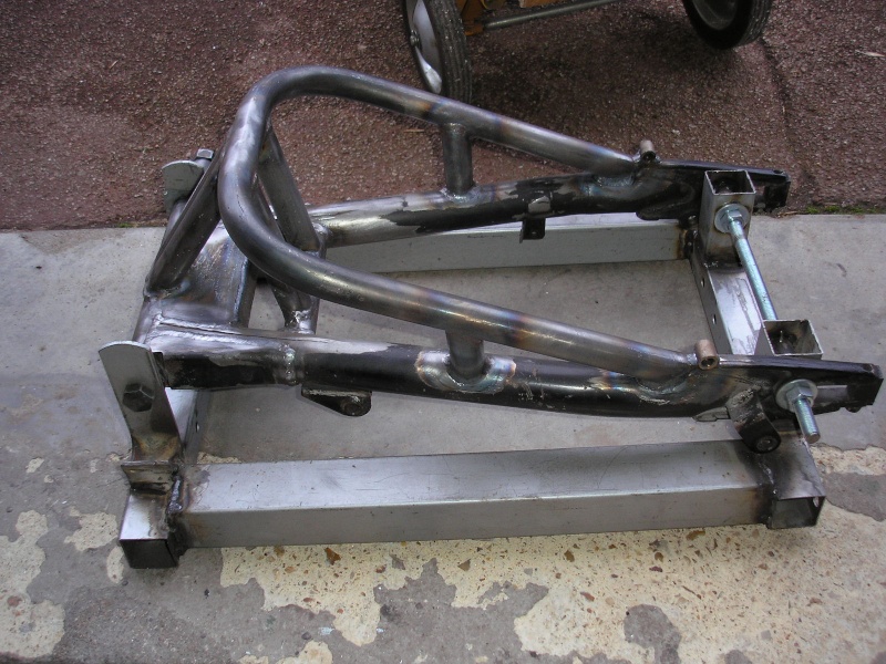

| Génial Je suis sur exactement le même type de projet, pour exactement les mêmes raisons, et avec pas mal de pièces communes Pour couronner le tout, c'est également pour aller tourner avec mon père ! Du beau travail de mécanique générale et de soudure sur votre machine Le cadre est déjà très performant (à mon sens) avec simplement un bras et un rigidificateur, plus qu'un 1000J, alors je pense qu'avec le travail accompli elle va être vraiment efficace, et comme le dit Roger, la maniabilité de l'ensemble devrait réduire l'écart avec les "grosses", d'autant que le moteur n'est pas un tréteau !!! 20 bourrins de moins qu'un 1000J en origine, mais 25kg de moins également ! Encore une fois chapeau, et je vais suivre la fin de votre prépa avec un grand intêret  |
