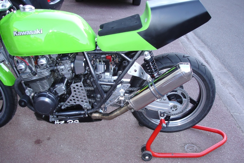

| Effectivement Alf, on est revenu aux deux amortisseurs. Plusieurs raisons à cela : Premièrement, il fallait refaire un nouveau bras oscillant, ( nouveau support et adapter des renforts) car l'autre a été saboté par un soudeur qui n'a pas franchement été à la hauteur. Comme nouveau bras, j'avais opté pour un bras de KR1 mais le temps était compté . En plus, il fallait aller chez EMC à Lyon alors que nous habitons Paris pour une meilleure " adaptation" de notre amorto à notre moto. Avec deux amortisseurs, nous avions déjà l'inclinaison idéale , des amortos adaptés en vente et un bras oscillant ( un zephyr 550) qui ne demandait que quelques modifs . Voilà tu sais tout . Maintenant une petite séance de roulage à Carole prévu samedi pour valider tout ça, en attendant la course d'endurance du 10 mai ....... |

| Ça se monte le bras de KR1, pas tout seul mais sans grosses difficultés non plus. |

| Exact le bras de KR1 se monte avec simplement une modification au niveau de l'axe de fixation dans le cadre.(grosseur de l'axe différent) Mais en ce qui nous concerne il fallait aussi faire des renforts inférieurs pour utiliser un mono amortisseur latéral. La prise de tête pour revenir a un mono se fera peut être un peu plus tard. Pour le moment nous restons dans le "traditionnel"..... |

| Il faut aussi des bagues de calage latéral. |

| J'avais oublié cette précision. Sur le bras de Zephyr 550 nous avons du aussi faire des bagues latérales et qui réduisait également le jeu de l'axe. As-tu, comme nous, usiné l'axe de bras pour qu'il y ai de la matière entre les roulements et l'axe de maintien ? |

| Oups...J'ai dit une bêtise c'est entre l'axe de maintien et l'axe du bras ... |

| Moi je n'ai pas eu de souci avec les diamètres. Mais j'ai un bras de KR1, pas de KR1 S. Le châssis est un GPZ de 85. Ceci explique peut-être cela. Pour ton bras déformé lors de la soudure, ne jette pas (ou alors dans ma poubelle). Ça se redresse sans grosses difficultés. |

| Aujourd'hui roulage à Carole avec Eric ( avant que la pluie ne tombe) J'ai pu valider les réglages et vérifier les modifications....la moto est transformée en vraie moto de course (14 kilos en moins ça fait du bien) Eric a encore quelques bricoles à faire ![Very Happy](/users/1913/56/03/63/smiles/276328.gif) , il a même commencé sur le circuit et même sur la piste. ![GPZ 750 "Endurance Classic" - Page 5 Dsc01213](https://i.servimg.com/u/f19/11/56/75/52/dsc01213.jpg) ![GPZ 750 "Endurance Classic" - Page 5 Dsc01214](https://i.servimg.com/u/f19/11/56/75/52/dsc01214.jpg) |

| encore un peu de poids de gagner avec le silencieux scorpion et la chaîne en 520 (dimension à la mode sur le forum ![Very Happy](/users/1913/56/03/63/smiles/276328.gif) ) ![GPZ 750 "Endurance Classic" - Page 5 Dsc01215](https://i.servimg.com/u/f19/11/56/75/52/dsc01215.jpg) |

| A la mode, pas le terme exact. Juste que c'est plus petit donc plus léger et qu'une chaîne moderne passe sans problème les 90 Ch. d'une 750 GPZ en grande forme. Alors pourquoi se priver de gratter facilement 2 kg ? |

| A la mode aussi car cela devient une monte d'origine même sur des 1000 derniers modèles.
Je voulais aussi faire de la pub pour "shock factory", un gars vraiment TRES SYMPATHIQUE et qui a été très réactif lorsqu'on a été dans la mer2, car j'ai reçu mes amortos dès le lendemain !! C'est important de signaler ce genre de chose http://www.shock-factory.fr/mshock-amortisseurs.html |
