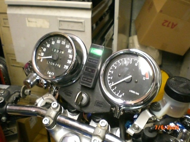

| Sujet: Re: PREPARATION D UN Z1000 TOP EQUIPE 8/6/2009, 22:08 | |
| a y est ca tourne ralentis nickel a 1000 trs j ai fais ronronne jusqu a 3/4000 trs et ca gaze bien sauf que dans l atelier ca c est transforme en chambre a gaz et que je me suis fais pourrir parce que ca pue dans toute la baraque |

| en fait la liste des modifs est tres longue
le moteur c est un z1000 avec une culasse de 1000j et des arbres de st plus une injection modifiee de zx(regulateur reglable,injecteur de 750)et un petit devil piste allumage tout electronique de 1100zx radiateur d huile
apres on a la partie cycle avec jantes larges alu en 18 la fourche refaite et modifiee au niveau de l hydraulique le freinage brembo les durites avia le kit chaine en 530 les platines menani les roulements conique pour la colonne le bras oscillant en magnesium neuf les amortos neuf
pour la deco c est peinture du cadre de l habillage selle giuliari neuve garde boue av de zl1000 phare cligno compteur neuf
je dois en oublier encore depuis le temps que je la remonte |
