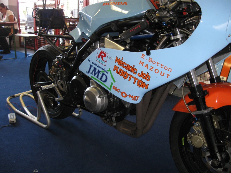

Je n'avais pas eu le temps de poster une photo de la machine finie, alors, pour ceux qui n'ont pas eu la chance de l'approcher...
PEM Honda 1060 RS   - Page 4 Dsc_0065
bien rentré quand mème ??
PEM Honda 1060 RS   - Page 4 615257
envoi ton coursier en bretagne
il y a des bout pour refaire un moteur PEM Honda 1060 RS   - Page 4 753587
