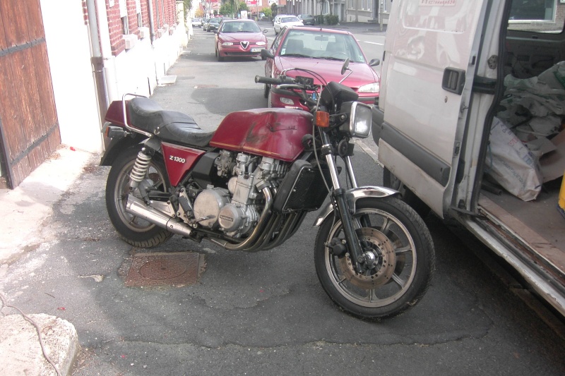

| BELLE BASE QUELQUES ACCESSOIRES DE MAUVAIS GOUT A VIRER ET ELLE SERA FORT PRESENTABLE POUR LES SILENCIEUX EN PLUS JE NE SAIS MEME PAS SI C EST REGLABLE AVEC LES SORTIES COMME CELA BON NETTOYAGE A+ YVES |

| J'avais vu juste, elle semble bien cette 1300  |

| POUR LES CARBUS LA QUESTION NE SE POSE MEME PAS DEJA EN UTILISATION REGULIERE LES CONDUITS DE RALENTI TRES TORTUEUX ONT TENDANCE A SE BOUCHER ALORS APRES UNE IMOBILISATION J EN PARLE MEME PAS LA MOTO RISQUE DE PERDRE SA SOUPLESSE ET LA REGULARITE DE SON RALENTI CE QUI EST EXTREMEMENT DOMAGE COMPTE TENU DU MOTEUR FABULEUX A 6 CYLINDRES IL Y A AUSSI EVIDEMMENT LE NETTOYAGE DU RESERVOIR LA POSE D UN FILTRE A ESSENCE ET LE NETTOYAGE DU ROBINET ET DE L ELECTROVANNE POUR LA BEQUILLE CENTRALE IL FAUT METTRE LE PIED SUR LA PEDALE DE LA BEQUILLE DIRECTEMENT ET EN AYANT MIS LA ROUE ARRIERE SUR UN PLANCHE DE 15 A 20 MM ELLE MONTE SUR LA BEQUILLE BEAUCOUP PLUS FACILEMENT A+ YVES |
 | Sujet: Re: Z 1300 11/5/2011, 21:43 | |
|  pas mal , un peu de polissage moteur , le gros porte bagage  et tu auras une belle bête. elle doit faire un sacré rafut avec ces silencieux  . |

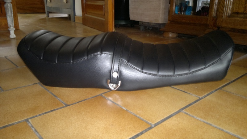

| [img]http://kawasaki-power.motards.net/  [/img][img]http://kawasaki-power.motards.net/  [/img][img]http://kawasaki-power.motards.net/  [/img]  je vienS de recevoir ma selle de chez  SUPER beau boulot  et raisonnable sur les tarifs et tres sympa |

| oui oui le programe ma boufer du texte donc de chez BLG sellerie  |
