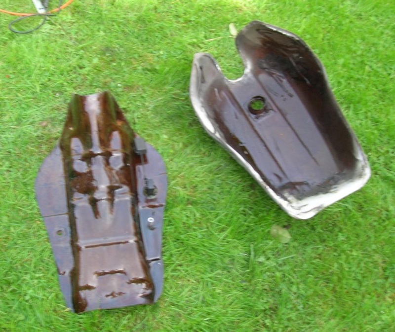

Pour info j'avais récupérer un réservoir de Z qui était HS .
Je l'ai ouvert , il avait était résiné .
Visiblement toutes les faces avaient été revêtues . Mis j'ai pu constaté que le fond etait avec une épaisseur d'environ 8mm. Impressionnant.
Je n'avais pas pris de vu en coupe .
ci joint les tofs

Bonjour, moi j'ai fait ça.
Kawa 1300 Z 1983 Dscn6412
 J'avais une manivelle que je pouvais bloquer tous les quart de tour.
 C'est prévu d'y mettre un moteur de tourne broche redémultiplié pour tourner à un tour minute
Kawa 1300 Z 1983 Dscn6413
Le décapeur thermique c'était pour sécher l'eau après c'est séchage naturel une semaine à 20°
Kawa 1300 Z 1983 Empty
MessageSujet: Re: Kawa 1300 Z 1983   Kawa 1300 Z 1983 Icon_minitime27/8/2014, 09:04
kitcar a écrit:
Yves ma conseiller aussi de mettre du scotch amériquain sur ces plaques pour que la resine ne colle pas dessus. Je vais essayer Merci
TOMZJRACER a écrit:
Parfait Yves, c'est une fois de plus très clair.
Pour la protection des vis je pensai à de la cire de demoulage , c'est peut être un bon plan?
CELA DOIT FONCTIONNER SANS PROBLEME LA CIRE D ABEILLE AUSSI EN GROS TOUT PRODUIT ANTI ADHERENT AUX COLLES ET RESINES
QUI NE RISQUENT PAS D ETRE DILUEE PAR L EPOXY  w01
BONNE JOURNEE
Pour moi la technique du sctoch americain (comme le dit Yves) + de la cire de démoulage c'est le bon plan .
C'est ce que je fait pour mes moules.
Idéal c'est de preparer les pieces avec une multi couches fine sur le scotch en frottant .
MessageSujet: Re: Kawa 1300 Z 1983   Kawa 1300 Z 1983 Icon_minitime27/8/2014, 09:18
Vraiment bien fait Etienne albino , c'est simple efficace .....  montable et demontage avec reglage albino

MessageSujet: Re: Kawa 1300 Z 1983   Kawa 1300 Z 1983 Icon_minitime27/8/2014, 09:34
Depuis la photo j'ai changé le système c'est prévu sur deux axes comme sur youtube mais avec réglages et différentes pattes de support.
Pour les vitesses c'est avec des pignons et des chaînes de pocket byke j'enverrai des photos à l'occasion.

MessageSujet: Re: Kawa 1300 Z 1983   Kawa 1300 Z 1983 Icon_minitime27/8/2014, 17:19
Le dérrouillage séchage tu peux le séparer des deux autres, tant que tu souffle de l'air chaud dedans ça ne rouillera pas.
Une fois que tu mets la résine tu as deux heures pour tourner dans tous les sens après ça fige,il faut enlever les bouchons avant que ce ne soit sec et faire attention aux filetages, tu mets à plat et tu peux l'oublier une semaine et plus.
