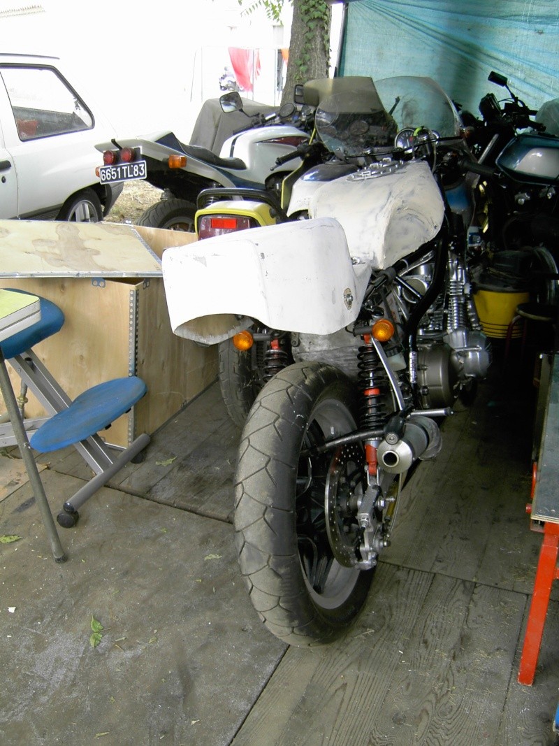

je suis en congé et je me suis amusé à alléger ma bécane
Bientôt des photos de la peinture

La voila terminèe
RSC nouveau habillage Motors10
del'autre côté
RSC nouveau habillage Motors11

J'en ai oublié une pour Faf , celle pris e avec les trappes
RSC nouveau habillage Motors12

merci à tous , j'espère que le WE prochain Mon fils ne me la couchera pas affraid
Je suis épuisé , et encore il me reste à finir le camion qui jauge grave optimiste. (2 fois en rade sur autoroute affraid affraid affraid ca douille) demain j'oublie la RS et je me met à chercher des rens sur mon corki. La 77 me botte, mais mon pot m'a dit que c'était un ensemble au début , j'attend de vos connaissances pour choisir la terminaison de mon amour (2° Maitaisse , accordée par mon amour) :king: :queen:

3 PETITES OBSERVATIONS SI JE PEUT ME PERMETTRE CE NE SONT PAS DE CRITIQUES JUSTE ME DIRE CE QUE TU EN PENSES
POUR LE FREINAGE A MON AVIS TU ES SURDIMENTIONNE 296 MM A L ARRIERE ET IL Y A A GAGNER EN POIDS ET SURTOUT RISQUE DE BLOCAGE DE LA ROUE ARRIERE DELICATE A DOSER DANGEREUX SURTOUT SUR LE MOUILLE
EN COURSE CE DOIT ETRE JUSTE UN RALENTISSEUR POUR INSCRIRE LA MOTO EN TRAJECTOIRE
DONC PETIT DISQUE ET PETITE PINCE A L ARRIERE Idea Idea Idea
POUR L AVANT TES PINCES SONT PARFAITES ET TRES PERFORMANTES PAR CONTRE TES DISQUES EN ACIER CHROME D ORIGINE HONDA SONT UNE CATASTROPHE DANGEREUSE
BEAUCOUP TROP PETITS EN DIAM 276MM
SUR UNE MACHINE AUSSI PERFORMANTE IL FAUT TE TROUVER DES DISQUES FONTE EN 300 MM C EST LE JOUR ET LA NUIT
ET LA TU VAS POUVOIR COMMENCER A TE FAIRE PLAISIR AU FREINAGE AU LIEU DE TE FAIRE PEUR pirat pirat pirat pirat
ENFIN TON GARDE BOUE AVANT EST TROP PRES DU PNEU IL RISQUE DE T ARRIVER LE MEME MESAVENTURE QUE NOUS AU BOC RESULTAT UN GARDE BOUE ET UN PNEU MORT ET ENSUITE 1 HEURE DE NETTOYAGE DE LA GOMME BRULEE SUR LE CADRE ET LE MOTEUR tongue tongue tongue

salut maitre , je suis de ton avis , je pense monter des disques de gsxr pour l'arrière (c'est prevu pour cet été, et pour l'avant j'attend des finances pour des 300 mm . j'espère en trouver à la bourse de Nogaro.
Pour la demo j'ai opté pour des plaquettes organiques hyper tendres, le temps de la demo .
C'est vrai que je me suis fait une frayeur sur un freinage AR, la moto s'est mise à dribler furieusement et du coup , j'ai dit : et bien tant pis ca passe ou tu meurs.
Je suis vivant , mais j'ai passé le virage en glisse et de ma blancheur .
J'arriverrai à la finir dans pas beaucoup de temps. aujourd'hui j'ai amélioré le freinage avant et mon fils m'a fait monter des plaquettes plus dures à l'AR afin de ne pas bloquer et il m'a dit que cela irait pour le WE
Car il m'a confirmé qu'il n'attaquerait pas comme un malade.
C'est un cadeau pour ces 18 ans , pas une course.
Et la moto , c'est ma maitraisse que ma femme a bien voulu lui préter.
S'il la péte je suis ....... :face: :face: :face: .
Je compte sur toi pour me refiler des filons pour mon Corki et des idées.
J'ai un moteur Lucien Cordonnier qu'il faut que je te fasse voir, pour me dire ce que tu en penses. Dés la fin septembre, car je l'ai caché dans la caserne avec mon cadre et qu'il me faudrait 2 plombes pour le sortir et te faire des photos.
Merci pour les critiques.
