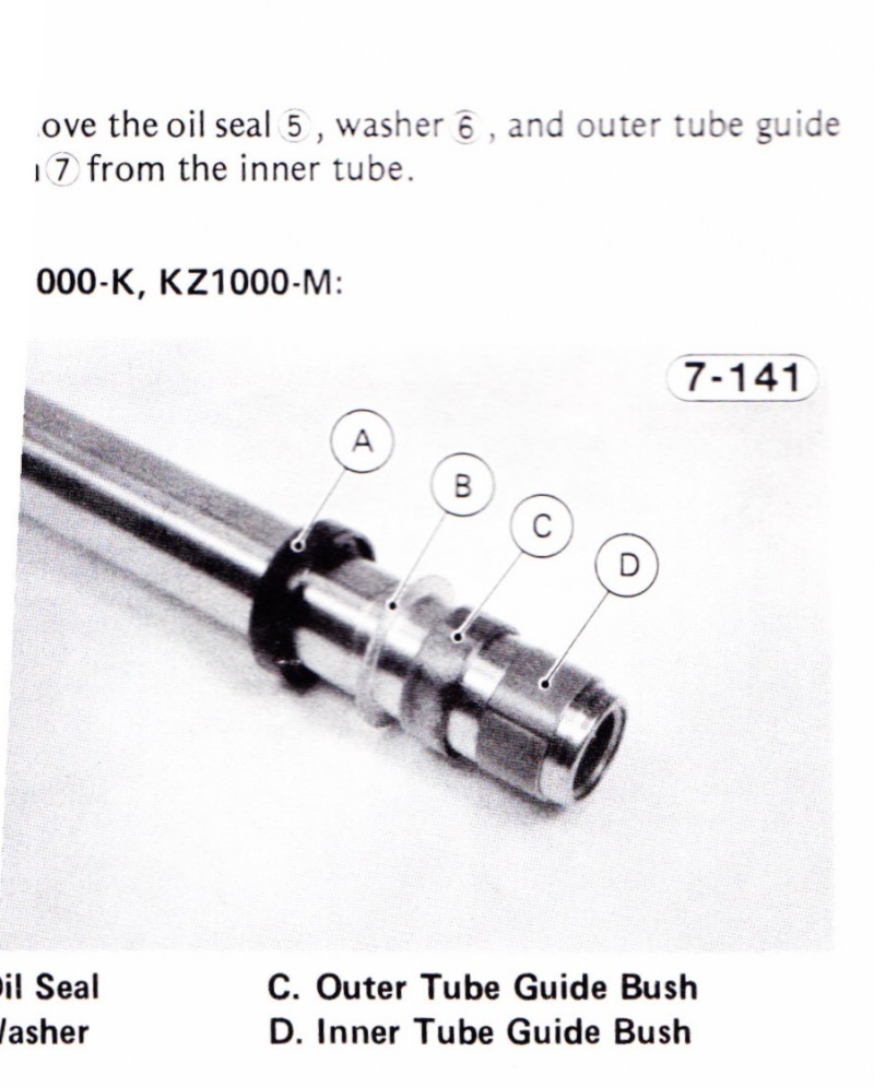

J'ai re-regardé la part list de la fourche :
Valve - fourche  Fourch10
La bague qui est sur le tube n'a pas l'air reférencée, elle est peut être vendue avec le tube ??? Evidememnt le prix ne doit pas être le même !

MessageSujet: Re: Valve - fourche    Valve - fourche  Icon_minitime26/2/2011, 11:36
La bague en question est le N° 44065

Valve - fourche  Empty
MessageSujet: Re: Valve - fourche    Valve - fourche  Icon_minitime26/2/2011, 12:31
Bonjour Titane et merci de te pencher sur le cas.
Mon soucis est la ref de la bague qui est à l'autre bout (quitte à changer je me disais "in petto" que ce serait bien de changer les deux) cad celle qui n'est pas fixe mais coulisse avec le tube de fourche.
Est-ce que je me fait mieux comprendre ?
Donc il faudrait que je commande le N° 44065 et le N° ???.
Si vous avez des lumières je vous remercie par avance.
MessageSujet: Re: Valve - fourche    Valve - fourche  Icon_minitime26/2/2011, 12:57
Tu veux parler de la bague repérée "D" sur cette vue ?
Valve - fourche  Img11
Si c'est le cas, il faut que je vérifie mais dans mes souvenirs elle est livrée avec le tube de fourche et n'est pas détaillée. Je vois ça dans l'après-midi.
MessageSujet: Re: Valve - fourche    Valve - fourche  Icon_minitime26/2/2011, 13:19
Référence remplacée par : 44065-1012 ou 92028-1125 au choix suivant dispo. Pourquoi faire simple ???
MessageSujet: Re: Valve - fourche    Valve - fourche  Icon_minitime26/2/2011, 13:37
Merci de vos réponses,
Pour Titane : c'est exactement ça, la pièce notée D, je pense qu'effectivement elle doit être livrée avec le tube... Du'est-ce que tu entends au juste par : "44065-1012 ou 92028-1125 au choix suivant dispo", cad que lors de la commande Kawa livre soit l'une soit l'autre mais que les deux se montent indifférement ?
Pierre : cette ref correspond à la bague côté fourreau. Je cherche en fait à savoir si on peut avoir l'autre (celle côté tube).
L'extrait de la part list que j'ai posté plus haut vient du lien que tu indiques, maintenant le "hic" c'est qu'apparement la bague n'est pas détaillée.
