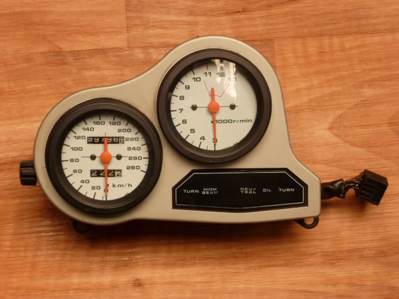

 | Sujet: Re: Un nouveau projet de construction chez Mécafly... 29/10/2011, 19:42 | |
| il est sympa ce compte tours ...il vient d'ou ? comment tu le fait tenir ? |

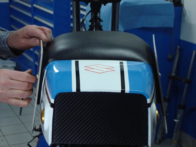

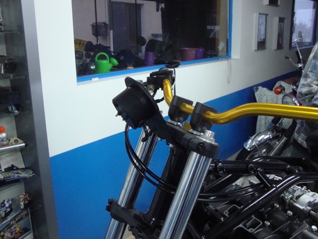

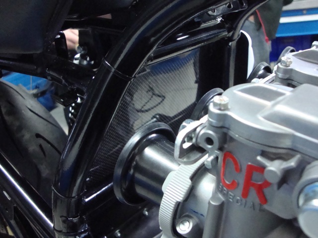

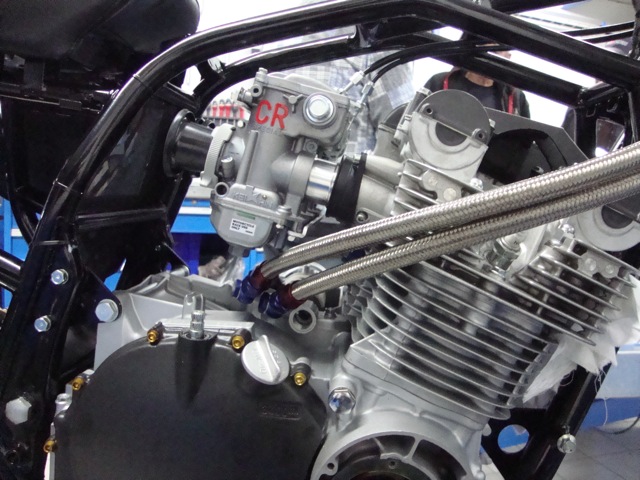

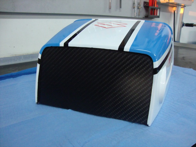

| Avancement du projet avec mon pote Richard... Richard, c' est le spécialiste des composites plastiques... Je travaille avec lui pour tout ce qui est kevlar, carbone et autres polyesters... Pour rappel, le site de son entreprise, Design stars: designstars Le grand maitre a l' oeuvre:  Le support en carbone de compte tour en place:  Finition des plaques a Numéros:   Notez le carbone cul de selle...  Fabrication d' une protection pour éviter les projections de la roue ar en carton pâte en carbone apparent (n' oublions pas que le client a un budget illimité...  )    Pendant ce temps, j' ai bu le caféJ'ai monté la rampe de carbu, ajusté les durites d' huile, monté la chaine..ect... Les durites d' huile avant (les banjo se touchent  )  Un petit fraisage (notez le montage a deux étaux pour orientez la pièce biscornu...  )  Et tout rentre dans l' ordre...  Petite vu d' ensemble du projet...  |
